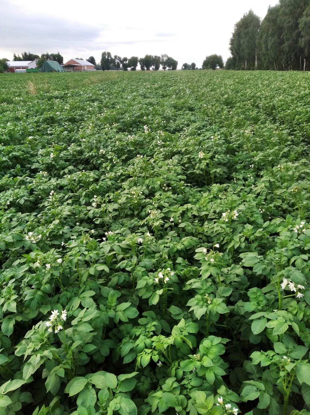

Jutro planowany drugi zabieg od zarazy. Pójdzie cabrio Duo. Przez 3 dni spadło 41mm. Łęty podrosły do pasa.
