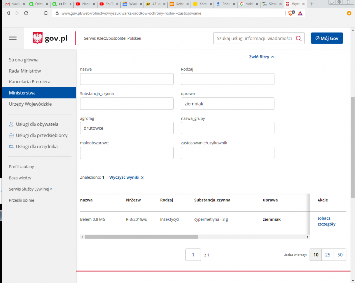

Doradźcie dla małoobszarowca coś na drutowce. Mam kilkanaście ar pyrek i co roku problem. Każdy zaleca sadzić z dala od ugorów i łąk ale niestety u mnie się inaczej nie da :D Zapraw widzę że nie ma ale jakiś środek na pewno jest do pryskania? Tylko jaki i jak się to stosuje?

z tej strony https://www.gov.pl/web/rolnictwo/wyszukiwarka-srodkow-ochrony-roslin---zastosowanie
po rozwinięciu menu "pokaż filtry i wpisaniu co trzeba takie coś mi wyskoczyło
