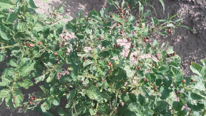

Mam takiego głąba przez miedzę,ziemniaki uprawia tylko sobie do jedzenia i to nic nie potrafi,stan na dziś xD:D
Piękna hodowla stonki. Ciekawe czy ukopie więcej niż wsadził:D
już byś sie zlitował i to mu opryskał.
nie da się na to patrzeć
Znam gościa który w dzieciństwie lubił sobie... pojeść takiej stonki. Możecie się śmiać ale kiedyś był na podium w lokalnych zawodach strongman:P
