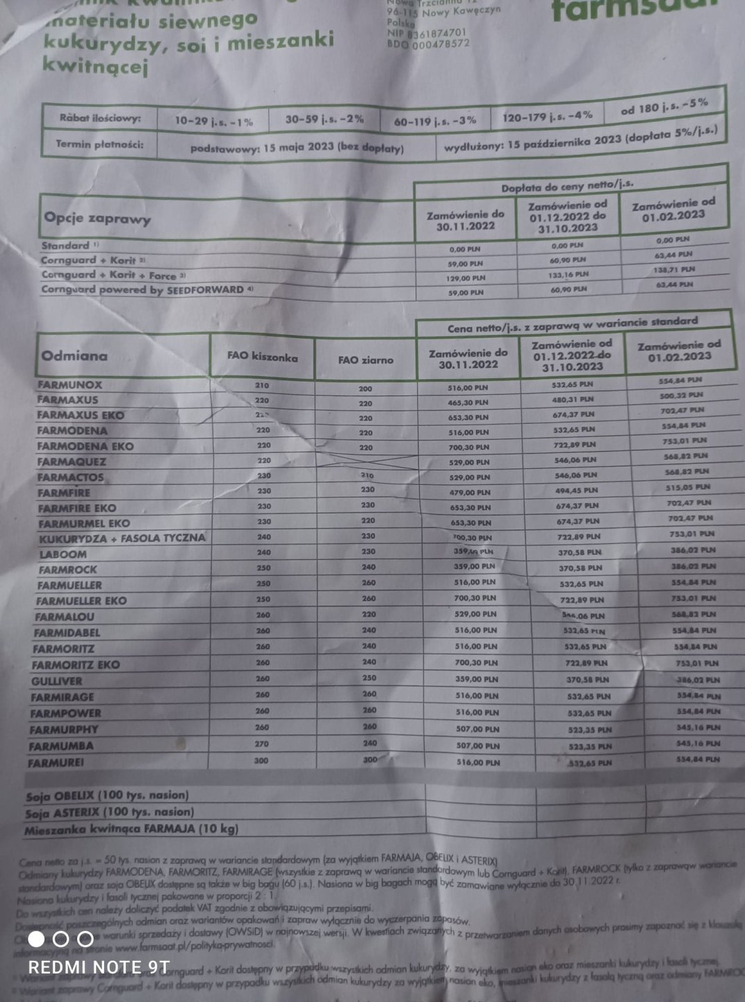

1 godzinę temu, redbull napisał:
cennik farmsaat , co byście polecali na ziarno?
Moritz , Muller .
Moritza mam trzeci rok , w poprzednich 15-16t na mokro
W ubiegłych latach obie odmiany nie schodziły z podium wewnętrznych ogólnodostępnych dni pola.
W coboru też obie znacznie powyżej wzorca
Ponoć Murphy też potrafi sypnąć ale nigdy niej nie miałem nawet na poletku także się nie wypowiadam.
Najlepiej zapytaj sprzedawcy co u was najlepiej wychodzi.
