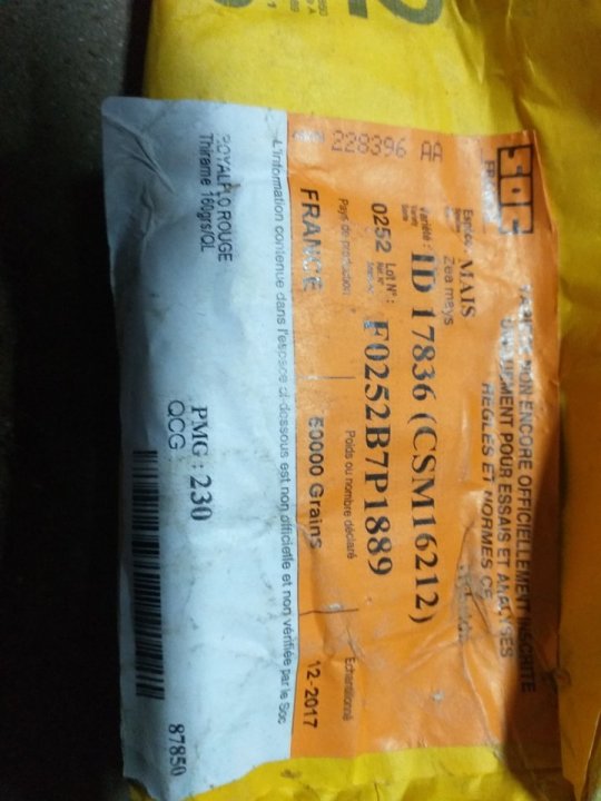

Może tu ktos pomorze, szukam odmiany z caussade. Na worku były tylko numery ID 17836 (CSM16212)
Wujek google po numerze niewiele chciał znaleźć, ale wyszperałem takie opracowanie:   http://www.coboru.pl/Publikacje_COBORU/Diariusze/diariusz_145.pdf
Pojawia się tam na stronie 17 przedostatnia pozycja. Prawdopodobnie wycofana w 2018, ale ani słowa o nazwie handlowej tej odmiany. Może ktos cos? Znajomy bardzo zachwalał.
