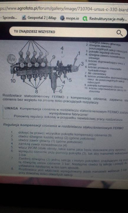

Koledzy ma ktoś z was rozdzielacz stałociśnieniowy? A mianowicie chodzi mi, że czy przy ustawieniu jego (gdy ustawiamy ciśnienie na każdej pojedynczej sekcji) to przed tym wszystkie te zielone pokrętła od sekcji mają być dokręcone w prawo do oporu czy nie? Robiąc kalibracje robiłem tak, że je dokręciłem na początku a potem korygowałem. Dobrze zrobiłem?
