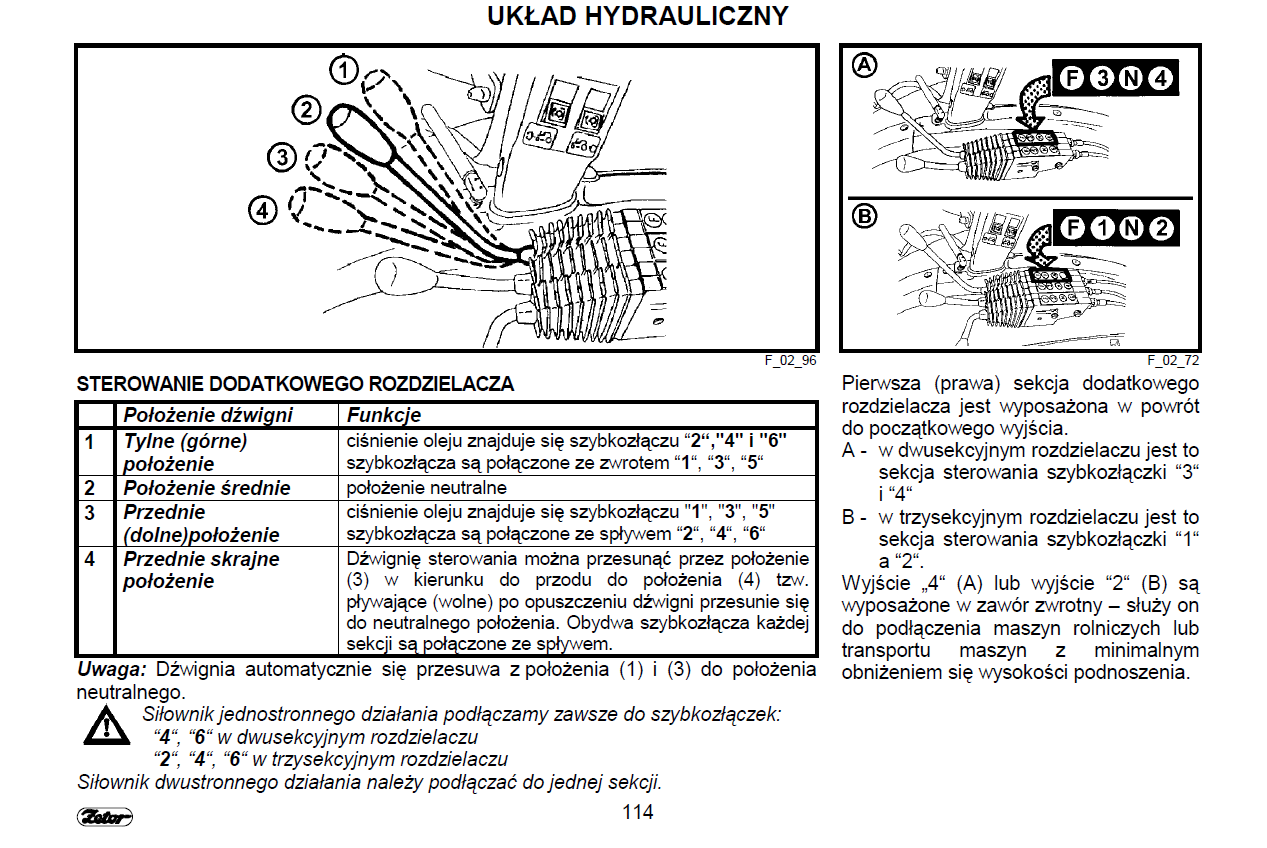

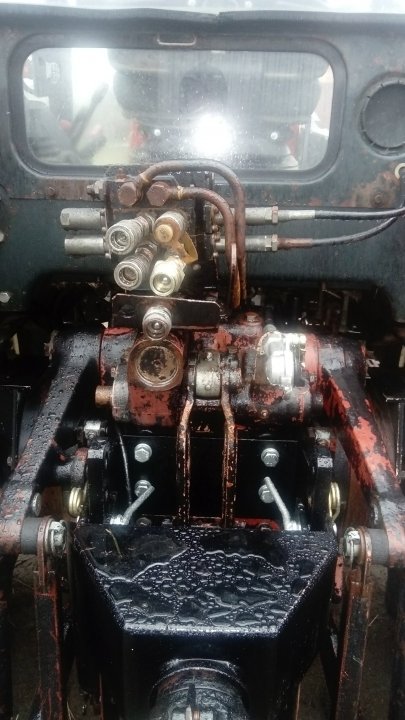

mam problem z hydrauliką zewnętrzną w c 330-mianowicie pompa hydrauliczna działa bardzo dobrze i praca np. przy wywrocie przyczepy przebiega bez zarzutu.Kłopot zaczyna się przy opuszczaniu przyczepy-opuszcza się bardzo powoli lub wcale-przy wysokich obrotach nie opuszcza się wcale a nawet minimalnie się podnosi.Myślałem,że to wina rozdzielacza(tego na błotniku) ale po wymianie na nowy jest tak samo.Gdy zgaszę silnik w ciągniku to tłok przyczepy opada szybko.
