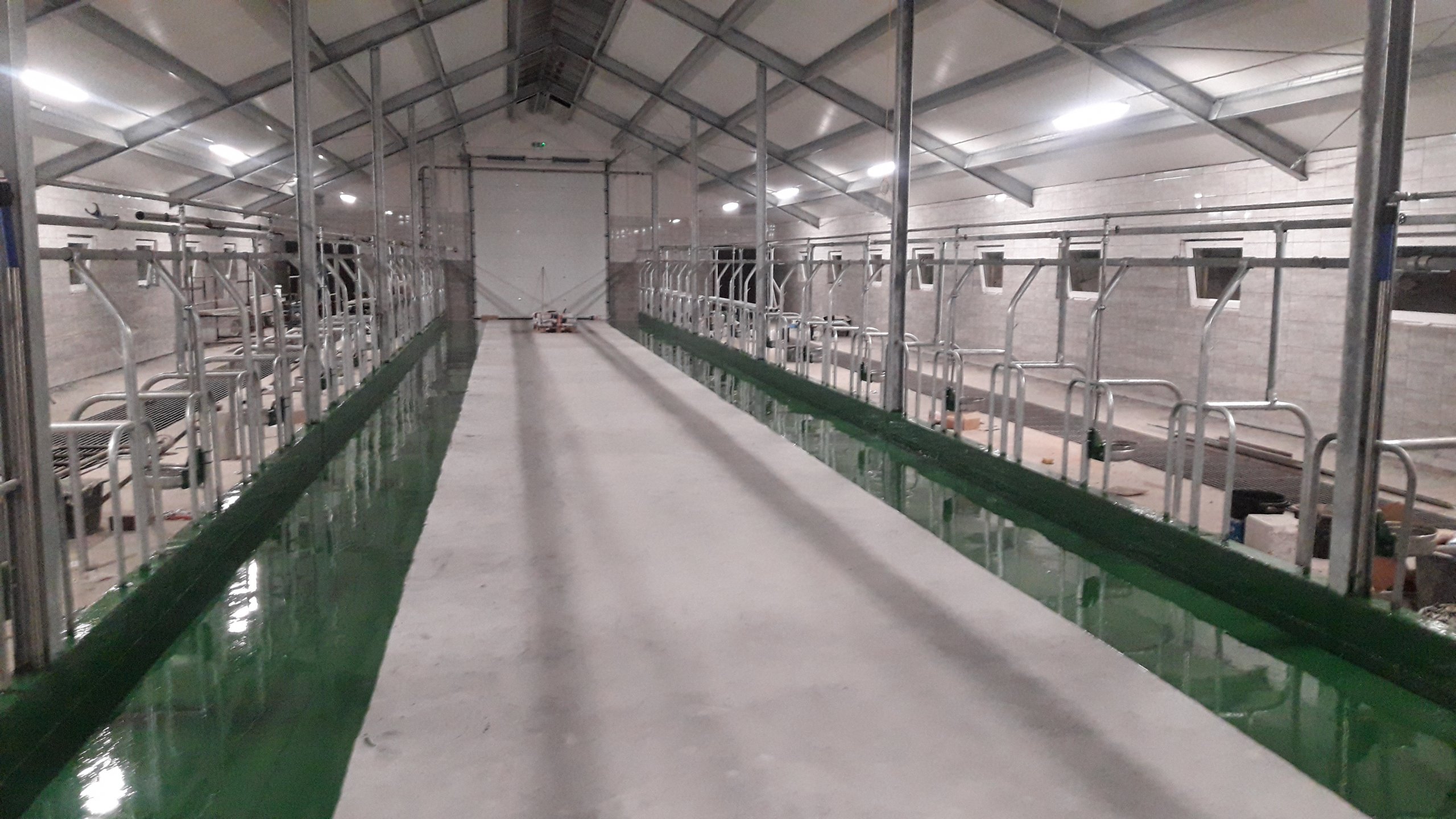

@TheraRolnik nie rób głupoty i nie zrób takich wymiarów jak kolega wyżej podaje. Ja w tym roku budowałem oborę i wykonawca dziwił mi się że chcem inny wymiar niż 120x180 bo u każdego tak robi i nikt nic nie mówi że źle a jak pojeździłem po tych jego budowach to u każdego pastuchów nad krowami jak w elektrowni i z przodu drągi i rury aby nie szły do przodu.
Ja mam krowy raczej duże nie które takie że przy moich 186cm wzrostu podpinam dojarkę tylko lekko się pochylając i zrobiłem stanowiska 120x170 i już wiem ze są za duże skoro nawet największe sztuki potrafią nasrać sobie pod przednie nogi i non stop trzeba zgarniać z pod nich. Teraz jak bym robił to skrócił bym na 160. Przy takich wymiarach jak pisze Sławek to możesz dla całej rodziny po szufli kupić i będą mieli co robić.
U mnie murek ma 20 cm wysokości i żadna sobie nic nie obija ale trafiają się głupie co żercie przez niego przewalają pod nogi.
Aż takie krótkie ? W starej oborze są stanowiska około 180cm i krowy czyste ale gnój jest wyrzucany 4 razy dziennie, po przeróbkach też by był podobne ale wtedy był by tylko odrzucany na przejazd i raz dziennie wypychany
Boje się robic takie krótkie żeby krowy wymion sobie nie uszkadzały
A później krowy leżą tylkiem w kanale co nie jest dla niej lepsze na pewno, w starej mielismy krotkie to tak wlasnie bylo, a na murek dobrym rozwiazaniem jest przykrecic deseczke na płasko, bedzie to troche chronic przed urazami.
U mnie długość stanowisk 165, małe krowy potrafią robić pod siebie, średnim jest w sam raz, duże mają trochę gorzej, ale też sobie radzą. Gdybym robił teraz to zastanawiałbym się nad długością 170 cm, z uwagi na to że jednak coraz więcej dużych sztuk po inseminacjach.
Deska jeśli już to od strony krów na równo z murkiem, inaczej będą rurki gnić tak jak Daniel pisał.
Stanowiska 175cm muszą mieć, 160 to i pod Jerseyke za krótkie.
Pawel29 lepsze krowy brudne niż kulawe użytkuje oborę 15lat ze stanowiskami 185-175 /115-125 i są za małe gdy narpierw miałem 165-175 to dolewalem beton dzisiaj już nigdy bym nie postawił obory na uwięź

Twój obiekt? Jeśli tak to jaki wymiar i na ile sztuk?
to jest getto nie obora
  • Like 4
Tak obora moja, 50 legowisk, 33mx13,5m.
@karol6130 to chyba wy jakoś te krowy trenujecie że przy takich długich legowiskach miało by być czysto. U mnie 1,7m długości i naprawdę duże sztuki walą pod siebie. Akurat dziś przy dojeniu z żoną rozmawialiśmy na ten temat i wyszło nam że na 50 sztuk tylko 2 są elegancko czyste i non stop robią na kraty i nie są to największe sztuki tylko takie średnie. A te mega duże nonstop osrane bo mają tyle miejsca do kręcenia się.
W długości nie ma ograniczeń ale szerokość max 115cm bo jak bym chciał szersze zrobić to jedno stanowisko mniej musiało by być
Jedyne wyjscie to drut nad krzyzem, u mnie sa stanowiska dlugie, chyba 185 albo i lepiej, a ze 2-3 sie mocno brudzi na 40.
