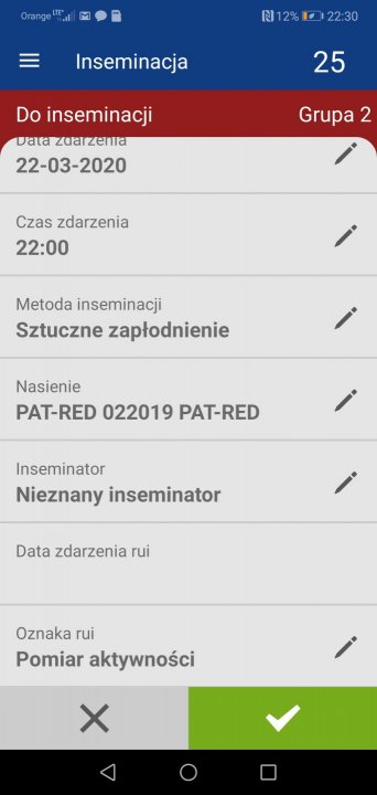

Jak wprowadzasz krycie przez Companiona w telefonie to automatycznie bierze godzinę
zadnego companiona nie uzywam.
Używam glupiego DelPro 🙄 , ktore zamiast poprawiac to chrzanią.coraz bardziej...

Companion to takie delpro na telefon tyle że trochę uproszczone. Fajnie jest się przejść po oborze i jak się cos widzi wpisuje się numer krowy i można analizować już jakieś informacje. Wpisanie inseminacji wygląda np tak.
