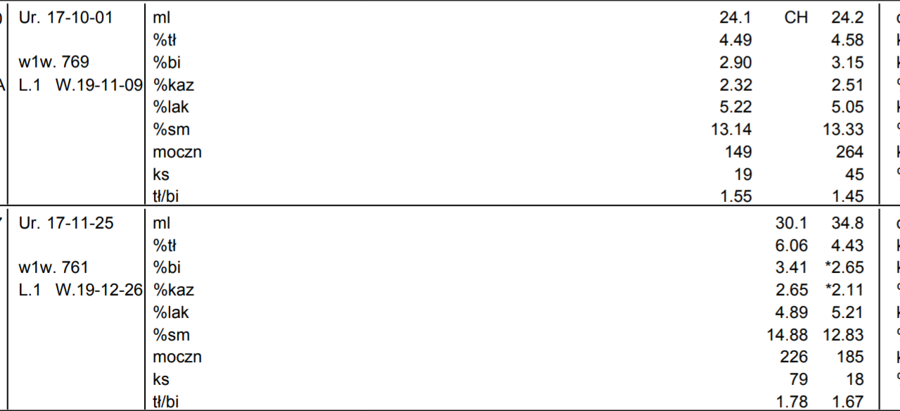

Zacząłem zwracać uwagę na wyrostowość jałówki do krycia, a nie na wiek (testowo połowa sztuk). Zwróćcie uwagę na zależność w1w do wydajności 🤔
Ja mam odwrotnie, ale to kwestia genetyki u mnie.
