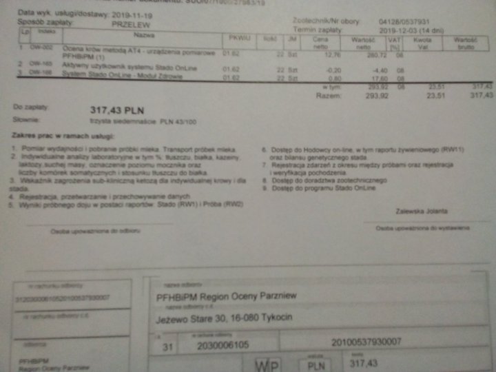

Ja mam umowę z federacją na czas nieokreślony, czyli zrywam kiedy chcę i karty są z przyzwyczajenia. Faktura wygląda tak:
Rozumiem, że o to pytasz?

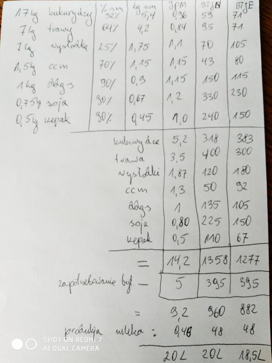

@damianzetor9540 fajnie, że próbujesz. Ja nie mam odwagi sama komponować, choć lekkie modyfikacje dobrze mi wychodzą. Ile zjedzą najlepiej zobaczyć na stole paszowym. Fakt, że zjedzą dużo więcej, jeśli dobra jakość objętościowych.
Daje jedną bel 130 cm dobrze zbitą pociętą nożami 1 pokos z zycic trwałych  1 bela im jest trochę za mało dodaje im jeszcze trawy. Kukurydzy idzie ok pół tony. Wyniki z kukurydzy będę miał w przyszłym tygodniu.

sporo tej sianokiszonki względem kukurydzy
4 godziny temu, kr9292 napisał:
Te krowy będą fizycznie głodne. Dorosła szt zjada minimum 20 kg SM, zazwyczaj 22-25
Są głodne to fakt ale co poradzić. Trawy zebrany tylko jeden pokos praktycznie, qq połowa plonu. A kupić paszy też nie ma gdzie.
Mało wartościowe i starsze sztuki i tak już sprzedałem jakie mogłem, zostały tylko w 1-3 laktacji.
  • Sad 1
A nie lepiej dokupić paszy niż jechać tak na dolnej granicy ?
Uffff rozumiem też nie raz przez to przechodziłem. Wyslodke powinieneś kupić, słoma do zapchania i treściwych trochę więcej, wprowadzić mocznik do dawki żeby oszczędzić na bialku i da sie fajne mleko doić.
Kupuje, ale 7 kg to już chyba i tak dość sporo w dawce?
A jaki sens płacić za bele trzciny po 150 zeta? Moje krowy nauczone tylko do sianych traw, one wola stać głodne niż zjeść słomy czy słabej trawy :(
Z tego co napisałem wyżej jest na zbiorniku po 22 litry od sztuki, średni dzień doju to 180-190
