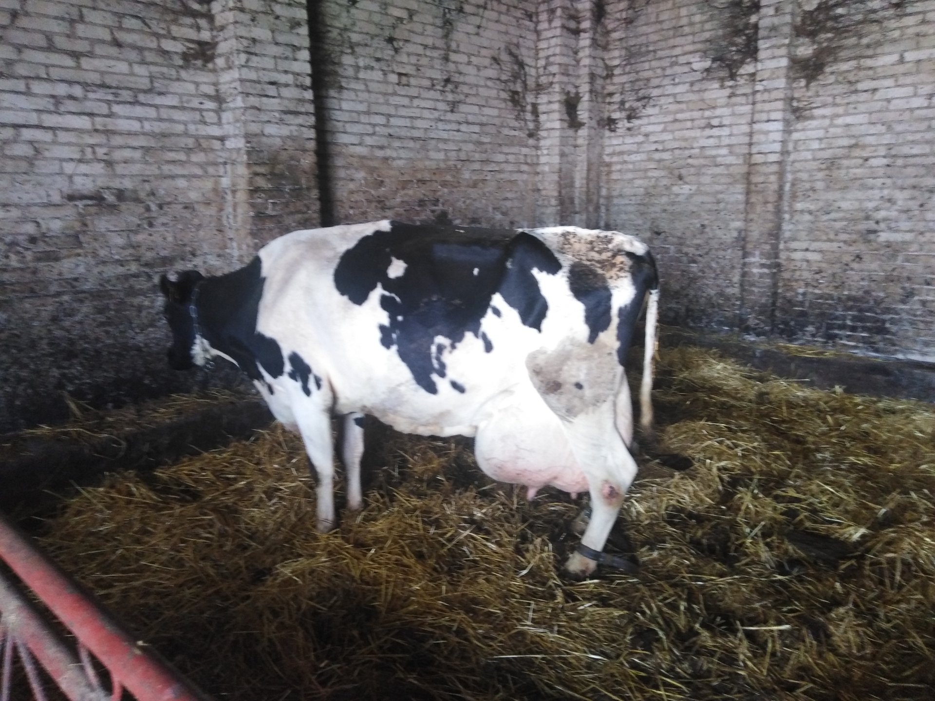

Aczkolwiek ja zdecydowałem się na importowane sztuki aby szybko podnieść poziom genetyczny przejetego stada. I tak w 3 lata wymieniłem 30% stada sprzedajac swoje jalowki badz krowy, dokladajac 1-2tys zaleznie od sztuki.
Dzięki temu dzesiaj mam konkretne stado i od kilku lat tylko sprzedaje jalowki.
Ponizej zdjecie dunki przygotowujacej sie do 9 laktacji, na liczniku ma juz 96 tys litrow i kilka dojacych sie bezproblemowych  córek, wnuczek itd
