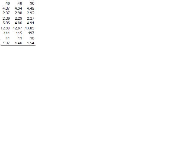

@Paulina1985 przejrzałem wyniki z ostatnich 12 miesięcy u nas i jeżeli zazwyczaj były niskie moczniki to krowy się nie zacielały , choć nie zawsze zaraz wstawie screena ze sztuką która miała mocznik na niskim poziomie i zaskoczyła w pierwszym kryciu. Te wyniki są poszczególno z: kwiecień maj czerwiec 2018r krycie było 30.05.2018r
Także nie wiem co mogę powiedzieć więcej chyba jest to loteria albo coś może zakłamane wyniki z federacji97575827191198743072.jpg

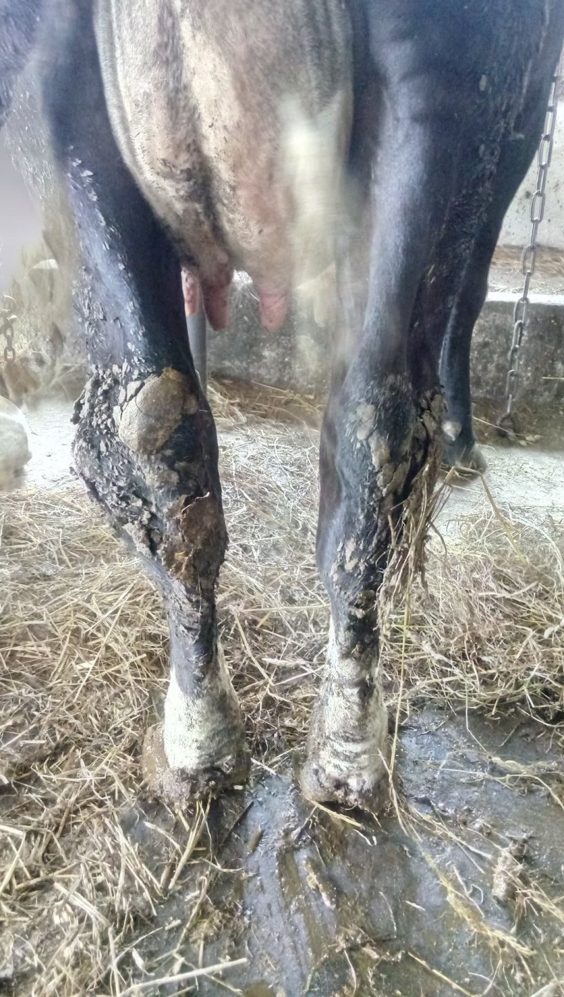

Wow super :) Jak tak popatrzę na swoje stado to faktycznie mam więcej sztuk z niskim mocznikiem... Ale nic złego się nie dzieje. Tzn mam problem że czasem puchną stawy skokowe ale to dosłownie na kilka dni, jeden. Krowa słabiej wstaje itd. ale u mnie to raczej wina krótkich stanowisk, nie robionych korekcji racic i stania na betonie. Wyniki mleka są słabe ale mam bardzo biedne pasze objętościowe i ciezko mi nagonić parametry od razu po wycieleniu... Ostatni udój ogólnie był słaby jeśli chodzi o tłuszcz bo wjechały nowe bele z tego roku, mało włókna ale już jest oki, ostatnie wyniki z mleczarni przyszły normalne. Raczej to nie podkwaszenie bo wszystkie jedzą elegancko, nie ma żadnych biegunek, żwakują ok. 6,5kg treściwej dostaje.

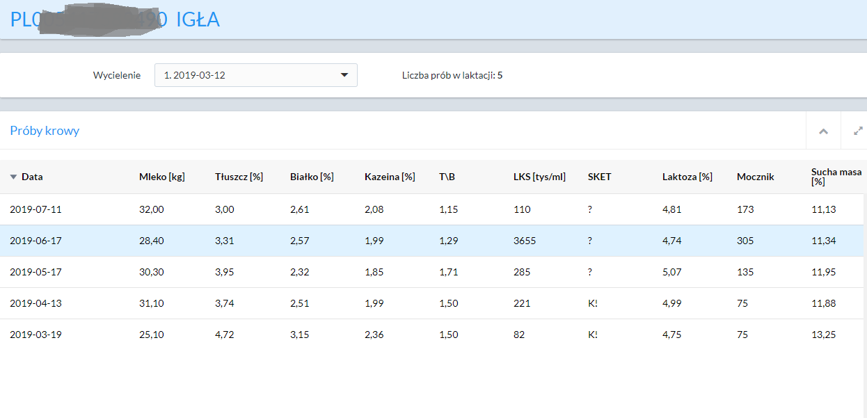

Sztuka poniżej w pierwszej laktacji, pokryta 27 kwietnia czyli w okresie  gdzie miała mocznik 75-135. Ta akurat nie ma spuchniętych stawów i stoi bardzo ładnie, miała tylko założoną wkładkę i hormony bo nie miała rui

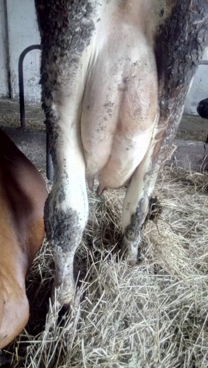

@tumiwisizm. Na przodzie wygladaja tak samo tylko bardziej rozlane w gore i w dol czasem podchodzące az do lopatki😒

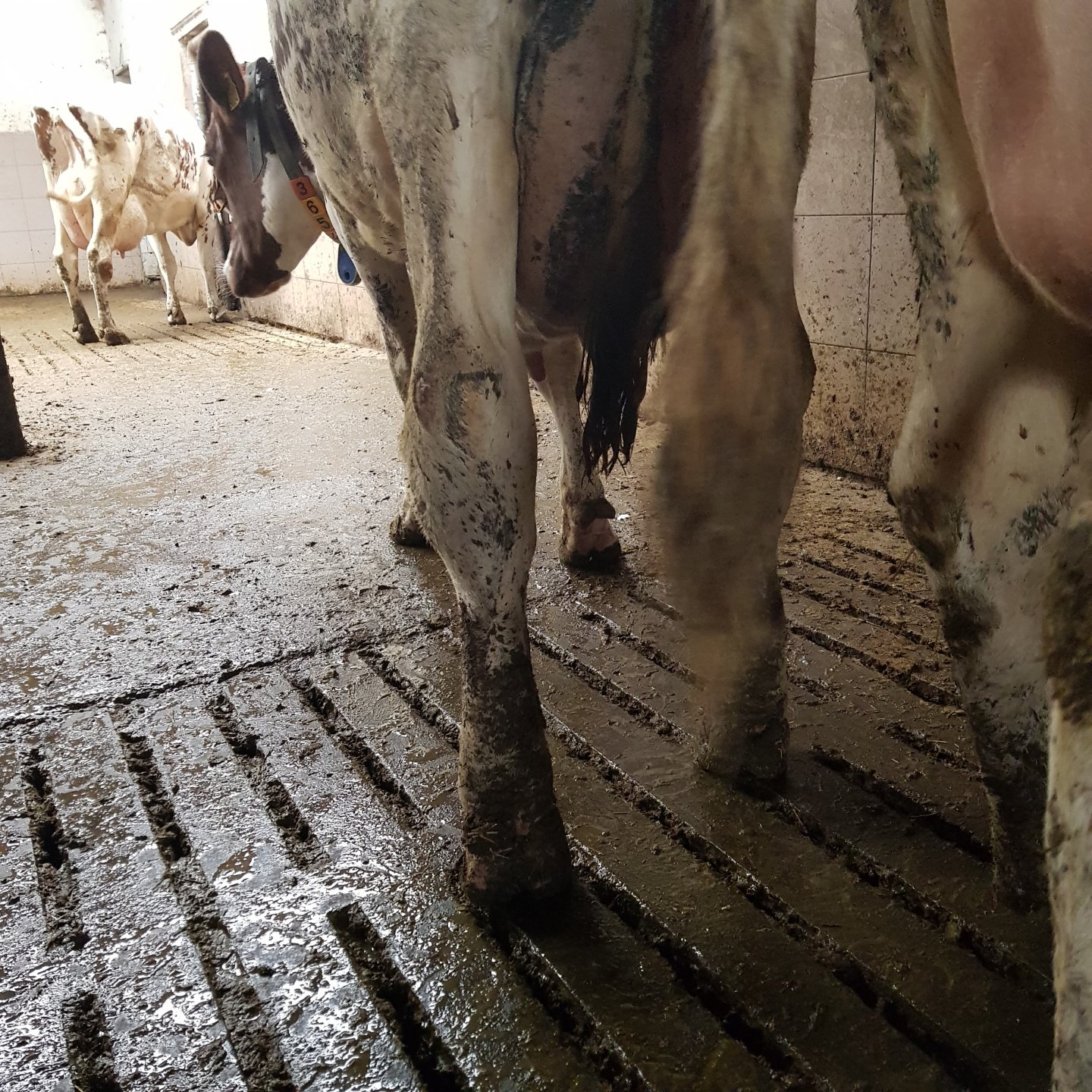

Ogólnie przy niskim moczniku teraz mialam badanie na cielność i pozacielane dobrze, jajniki w porzadku. Ale czuję, że te stawy i biegunki u mnie to albo wirus albo jak Thomas wspomniał bakteria, moze jutro bede miala jakies wyniki z kału i krwi 😔😔 mamy duze stado i nigdy przenigdy problem nie byl taki spory ze stawami 🤔 a teraz na 300sztuk mam z 12szt z takim problemem 😭

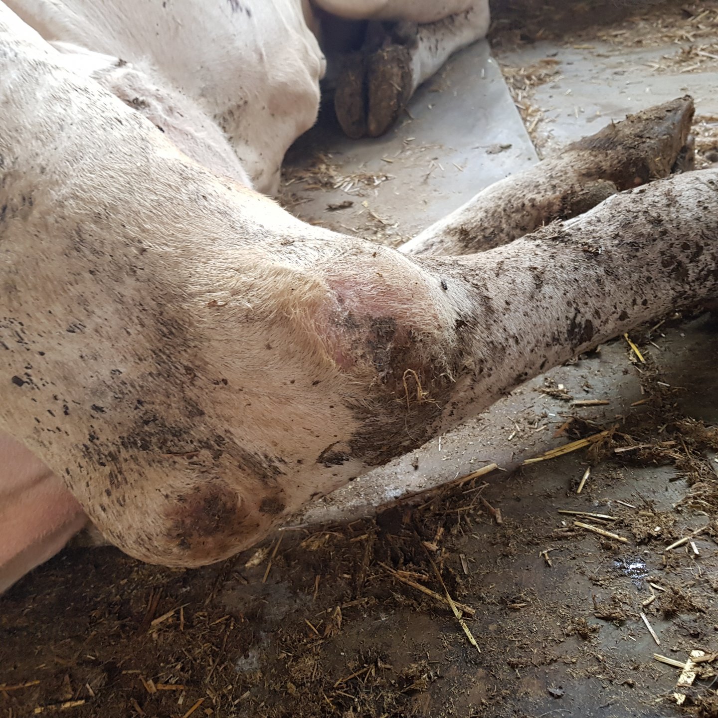

Tak to u mnie wygląda. Tej czarnej spuchł jakoś 2 tygodnie temu i jest codziennie coraz mniejszy, u tej drugiej w sobotę czy niedzielę i jeszcze pobolewa ale mam nadzieję że będzie lepiej. Ale one mają normalne moczniki, powyżej 150.

Zapalenie kaletki maziowej czasami mają jednocześnie zapalenie achillesa. U mnie szła maść na bazie ichtiolu opatrunek z waty i bandaż na tydzień po zdjęciu bandaża jak nie zebrało i nie strzeliło sama maść. Ogólnie wet mówił że jak ktoś zaniedbał to i brakowania były takich sztuk.
