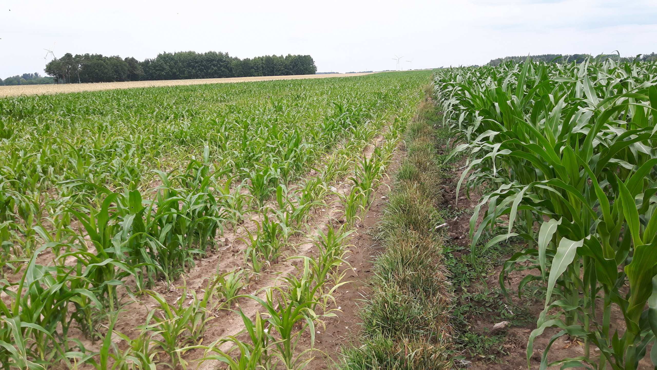

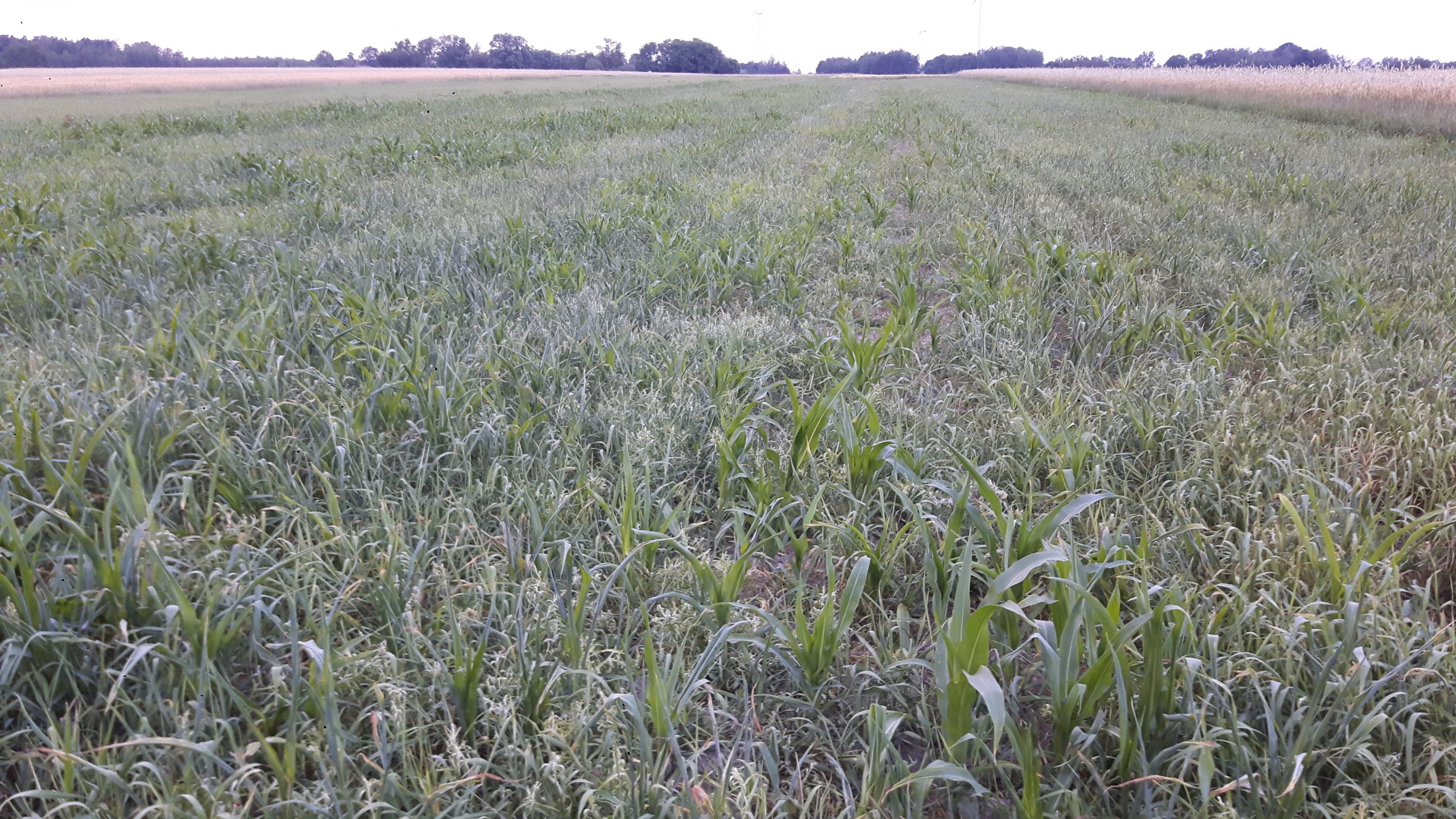

Nixon 80g+cornmax 1L. Dziwne, że jest to placami. Po bokach rośnie w miarę a w środku stoi. Tam gdzie lepsza ziemia, wilgoć to rośnie całkiem dobrze, ale tej dziadowskiej to z 1,5 ha będzie. No trochę późno wyszedł ten siew. Wilgoć była i w czasie siewu jeszcze padało.
Późny siew? Spytaj @DanielFarmer niech potwierdzi co to znaczy późny siew 😋 U mnie jeden dosyć duży gospodarz ponad 40dojnych jeszcze nie posiał 5ha qq 😕 ogólnie zawsze sieje ponad 15ha i nigdy wcześniej jak koniec maja. Teraz zabrakło mu obornika i zbiera. Pola dopieszczone, qq zawsze piękna, ale zawsze sp***doli robotę aż żal patrzeć. Sieje odmiany z bardzo dużym fao w dodatku 120-130tys/ha i kolby praktycznie nie ma, dodatkowo późny siew i co nabierze to i tak mleko. Razem zawsze ściągamy ekipę do koszenia to widze z sieczkarni co jest, z gniotownika się  leje. Aktualnie rośnie rumianek metrowy

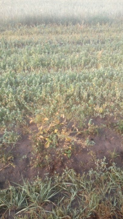

Już chyba wiem. To nie wina siewu. Sąsiad posiał ponad 2 tyg wcześniej niż ja a tylko tydzień wcześniej powschodziła. Siał w popiół, ja w mokre. Zjebałem odchwaszczanie. Trochę pokpiłem sprawę, bo naszły sianokosy i nie było czasu pryskać a przez ten czas dogrzewało to komosa rosła jak wściekła i wyssała wodę. Jeden głupi błąd i po plonie a deszczu nic.
W mokre sie przyjacielu nie sieje, tak dziadki gadali, a z monokulturą hm nie wiem co tam za herbicydów używałeś, również mam 20 lat monokulturę i nic temu polu nie dolega, mało tego wizualnie najładniejsza kuka na nim rośnie, na drugim polu surprime już padło, w dołku ponad 2m a na przepale tydzień temu była wyższa niż na dzień dzisiejszy, skręcona w rulon, tutaj już plonu nie będzie no ale cóż, nie ma wody nie ma plonu drugi pokos raczej będzie kiepski
Sąsiad też zj***ł sprawę z odchwaszczaniem na jednym polu, podwinął mi tą dzierżawę spod nosa, piękne i urodzajne pole 4 klasy, na nasz region to luksus, ale jak widać sie nie wzbogaci na tym. W sumie zawsze ma gorsze qq co widać na drugim zdjęciu, przepaść.
20180613_110908.jpg Edytowane przez damianzetor9540
Ta surprime to chyba jakaś nie trafiona odmiana bo u mnie jest to samo, cała po skręcana i to nie tylko na słabszej ziemi ale wszędzie i to na dwóch kawałkach bo chciałem sprawdzic  które odmiany będą lepiej wyglądać i sypałem w sekcje subito surprime i sudrix i ta surprime wygląda na całości jak by w tym jednym rzędzie nie było wody.
W sumie... Z ciekawości grzebnąłem w ziemi to jakaś tam wilgoć była no ale akurat tam ziemia nie zaciekawa to nawet nie przyszło mi na myśl że to kwestia odmiany, ty zrobiłeś jaknajbardziej wiarygodny test, poproszę o fotke, jeszcze tydzień temu był moim faworytem bo wyglądał naprawdę fenomenalnie, na dzień dzisiejszy raczej odpada z karty odmian, chyba że na jakieś mokre stanowisko

Tez miałem posiana suprime na jednym kawałku i akurat u mnie jest lepsza niż np amboss syngenty ale ogólnie obie rosną do dupy... Paradoksalnie najlepiej rośnie kosynier z tych hejtowanych często smolic, trochę gorzej tonacja ale też w miarę.. Za rok pewnie wszystkie piachy zasieje smolicami
Kiedyś na uraz racicy wet zostawił mydło fosforowe (czy jakoś tak) i kazał założyć "gumowca" na tą chorą nogę i zalać. Ostatecznie obyło się bez tego ;)
Jeśli chodzi QQ to sieje tylko odmiany ze Smolic, nie narzekam, plon jest ok a gleby pod QQ mam różne - głównie IV-V, lepsze gleby są na buraki, pszenicę itd. Mimo, że do Smolic nie mam aż tak daleko to ceny u pośredników są znacznie lepsze, HR nawet nie chce żeby do nich przyjeżdżać "po kilka jednostek".
Zależy od warunków gospodarstwa, jeśli pogoda dopisze to trudno jest zrobić "kiepską" kiszonkę. Różnica może być bardziej widoczna w sytuacjach stresowych dla rośliny.
