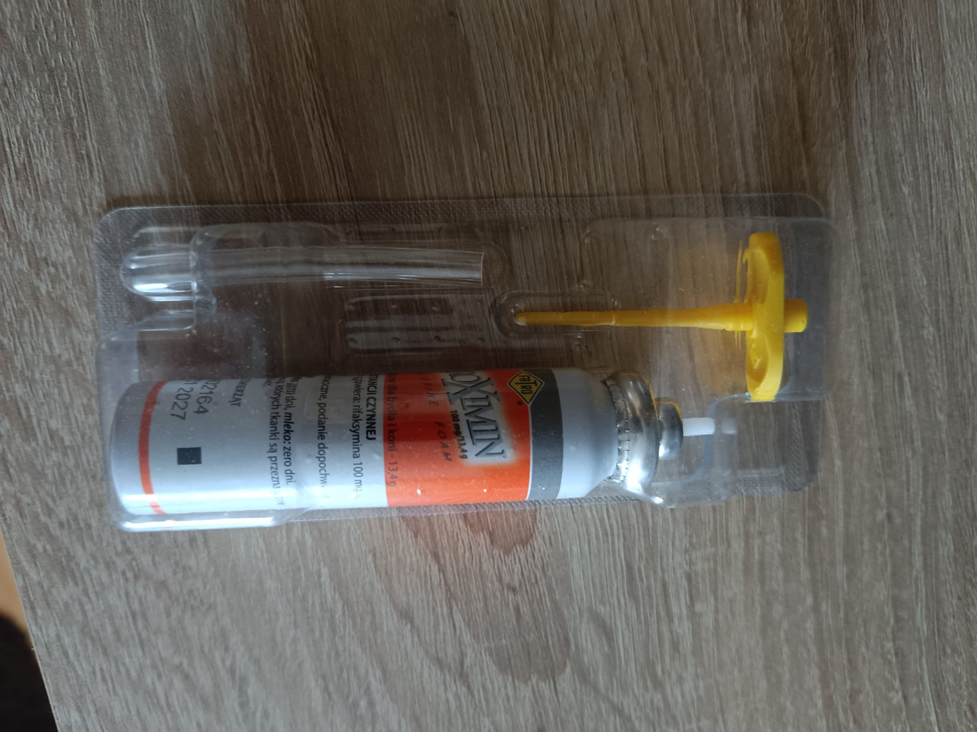

Lekarzem nie jestem, ale trochę inaczej to widzę. Płukanka ma teoretycznie 1 dzień karencji, bo jest stosowana do macicy, a Wy ją aplikujecie w ćwiartkę. Dając do wymienia aplikujesz dokładnie taką samą ilość rifaksyminy co w tubkach zasuszeniowych. W sumie ciekawe, czemu lekarz kazał dać płukankę a nie zasuszyć tubką? 🤔 Z tym nie wykrywaniem to jest jak przy każdym antybiotyku. Zazwyczaj nie wychodzi, ale jedna na 100tys krów może mieć przejście między ćwiartkami. Też nigdy nie badałem pozostałych ćwiartek, ale pamiętam, że u Karola6130 był taki przypadek

To trudno jak nie pojmasz , to i szkoda jeszcze raz ci to wykładać,  na dziś mam dwie sztuki z zasuszona jedną cwiartka właśnie to plukanką bo rywanol nie zasuszył,  a plukanka podzielona na dwa razy zasuszyla i jest dobrze , a mam też jedną która miała ceiartke zasuszoną tą plukanką i po ocieleniu cwiartka znów jest dobra i dużo w niej mleka i zdrowe .
Jak to Dzielisz na dwa razy? Dajesz pół po doju i za 12 h zdajasz znowu i aplikujesz pozostałe pół? Jak wyczuć te pół? Jakoś ze stoperem? Cała to za dużo? Ćwiartka wielka.

Dajesz połowę po doju i za 24h zdajesz i kolejne pół, połowę mniej więcej, jak duża cwiartka to cała pianka pewnie wejdzie ale to musisz sam obserwować. I jeśli by puchła cwiartka mocno to powtórzyć.

Zdajemy i daje pół po 24 godz zdajam i daje resztę  , a dziele w ten sposób że robię trzy takie krótkie przyciśnięcia coś w rodzaju raz dwa trzy ( nie weiem jak to opisać) I

Ta płukanka ma końcówkę co wejdzie do strzyka czy trzeba coś kombinować?

Ma taką żółta,  tylko się problem robi bo coraz ciężej kupić te plukanki.
Ulotka wyraźnie pisze, że karencja na mięso przez okres od podania do wycielenia, a na mleko 2 dni. Toż wyraźnie napisane 🤨

Bo płukanka ma w sobie jeszcze jod który zasusza.
nie ma tam jodu. Sprawdzałem. Myślałem że to będzie duży plus na korzyść płukanki. Chyba zaaplikuję tubę w takim razie albo dwie i dobrze rozmasuje. Jutro kapnę do próbówki z mlekiem  tą Rifaksyminę i zobaczę czy antybiotyk wyjdzie w badaniu. Może jeszcze na substancje hamujące trzeba dać?
Ty chcesz cwiartkie na amen zasuszyć czy normalnie krowe przed ocieleniem , bo już tak mącisz ze nie wiem.
