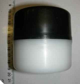

Co Wy macie za wynalazki w tych jednostkach? Pływaki, magnesy? Ja mam tylko czujnik poziomu mleka i tyle. Jaki wpływ ma to zacinanie na pienienie?
To z delaval

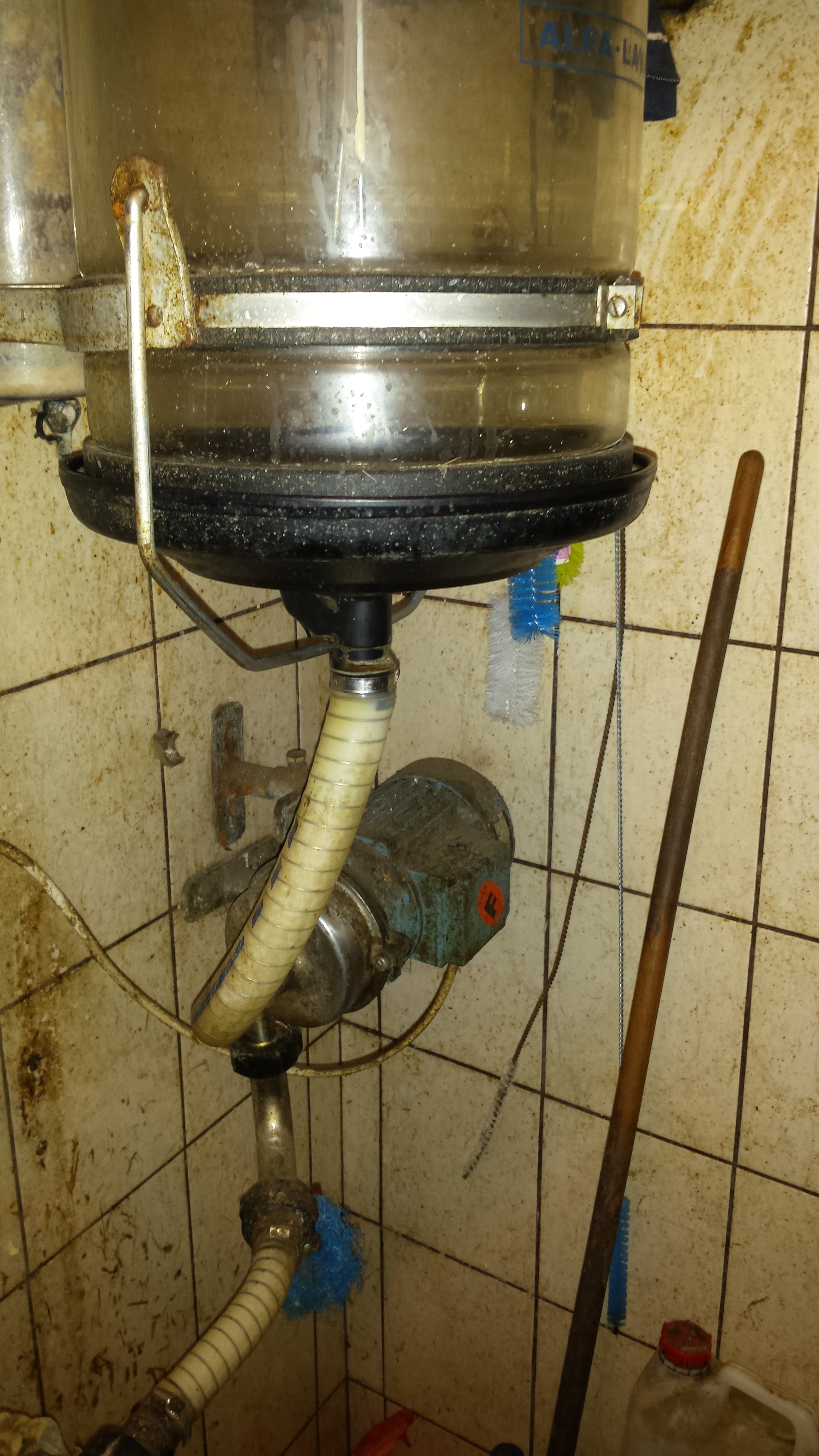

Kurwica mnie bierze. Doje sobie a tu wszystkie aparaty spadują. Lece do dojarki ten baniak cały pełny i tryska mleko. szczelinami
Ten od dojarki mi wysłał po regeneracji 250zł i nie ma poprawy
W środku jest magnes który podnosi kolejny magnes w środku tego druta. A on załącza czujnik od pompy
58 minut temu, leszek1000 napisał:
To z delaval
To ja mam nową dojarkę z EM i tylko czujnik podobny do tego na zdjęciu. Tylko pływaczek mniejszy. U mnie jednak komputer resztą steruje i załącza pompkę na 7  sekund po uruchomieniu przez czujnik. Na razie zero problemów.

Wymieniłem czujnik co mi koleś przysłał. Prawdopodobnie w tym czujniku jest ta klapka co załącza czujnik i była wyrobiona i latała na boki co powodowało blokowanie się tego drucika w środku
