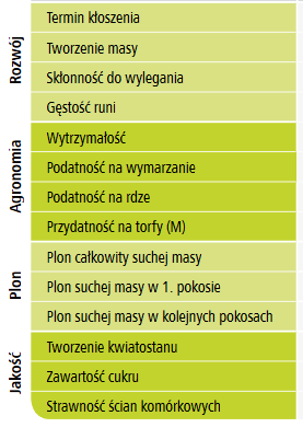

Nie mam siły o tej porze opisywać wszystkiego szerzej, więc pozwól, że wrzucę tu skrina który pokaże podstawowe parametry jakie bierze się pod uwagę w porównywaniu odmian :)
