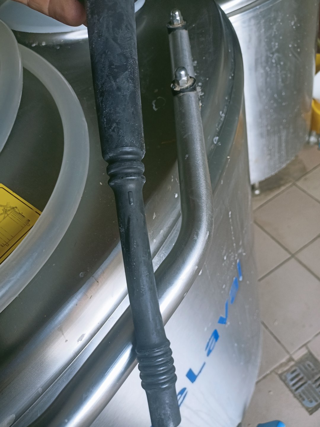

Witam. Tym dzyndzlem w którą stronę jest prawidłowo założone?
Na kubku udojowym też powinna być kreska albo strzałka.
Taki sam d,yndzel masz u góry i są po to byś widział czy w czasie zakładania sie guma nie skecila .a być góra prosto z dołem.
I tylko po to to jest? (Równo zakładałem)😂 A ja się męczyłem i wszystkie tak samo idealnie zakładałem. Tragedia...
