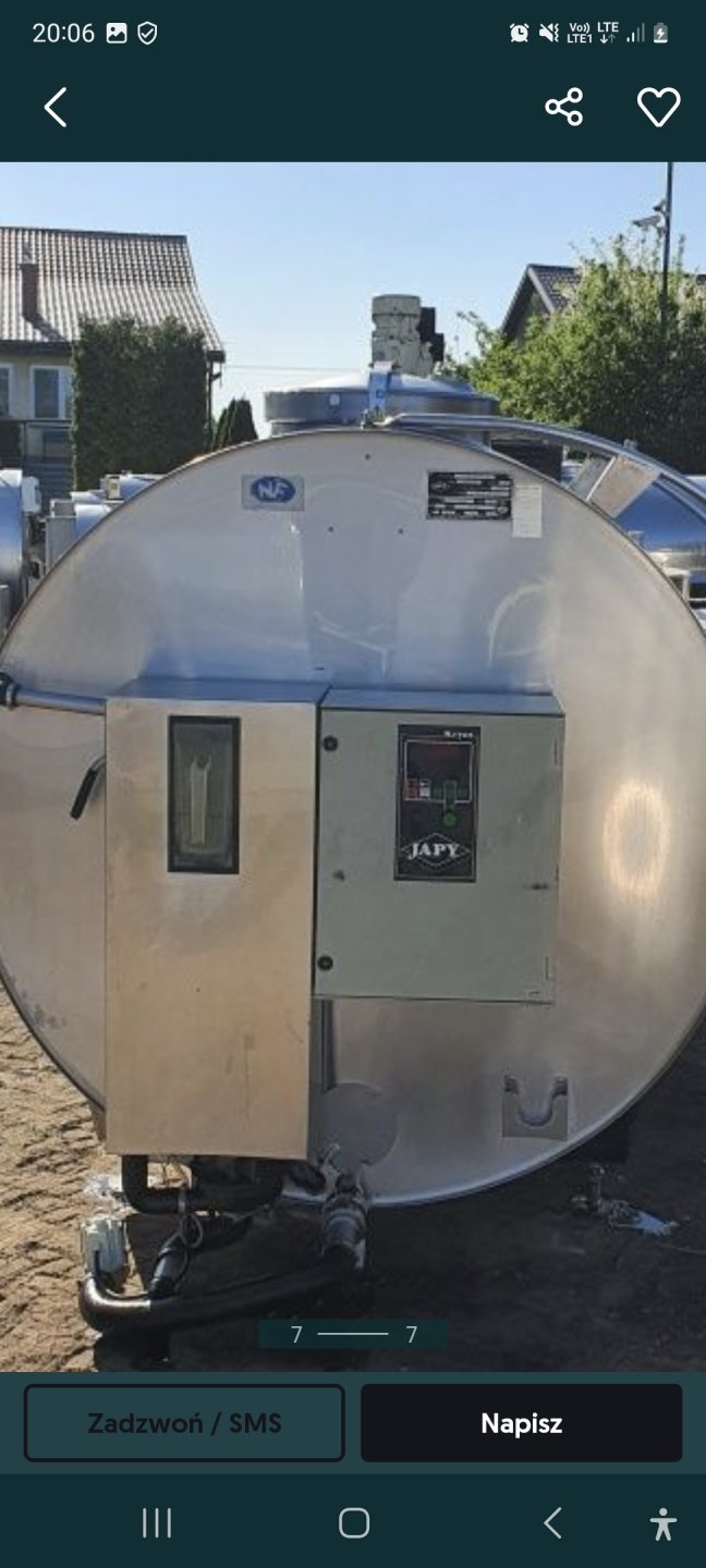

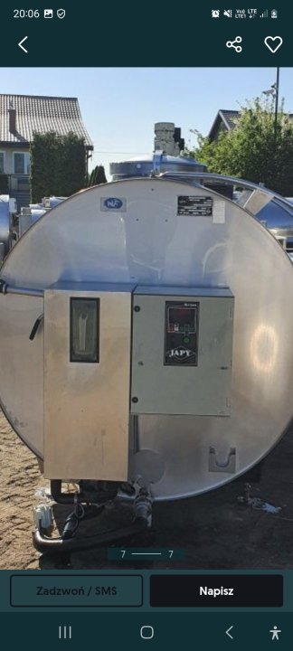

Ja mam taki
Z którego roku? Poprzedni z Westfalii mam praktycznie identyczny z 2000 roku
może japy robią dla nich oraz pod swoją marką
W sumie nie pamiętam który rok, jedynie 3100 pojemność. Stary miałem tez z japy 1340l ale z wkrecanym takim kubkiem od dołu. Tamten miałem 5 lat i nic nie grzebałem od wstawienia, ten mam nadzieję że bedzie tak samo chodzil

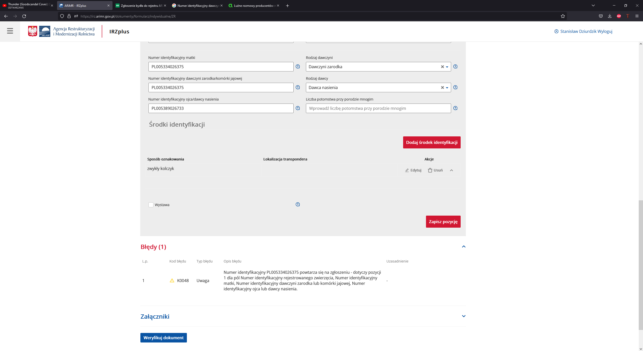

Wczoraj dodawałem urodzonego byczka na stronie irz. Dziś patrze a tu wyskoczył błąd, że wiek matki w latach 1, jest nieodpowiedni. O co chodzi ? 1 raz spotykam się z czymś takim. Matka urodzona 25 lutego 2021 roku
