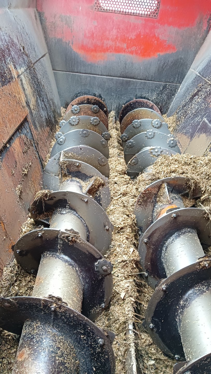

Wez młotek ze sobą. Popukaj w podłogę i w rury ślimaków. Będziesz po dźwięku słyszał czy duzo miesa jest. U mnie podloga i wstegi były nowe a rury zostawili gamonie stare i dlugo to nie wytrzymało przy balotach jak się bez nozy trafił i suchszy materiał. Rury z 1cm miały juz 3mm. Widać że dużo nie kręcił sianokiszonki bo nożyki na tyle ladnie wyglądają a do wymiany lub obrócenia te na środku. Ogolnie nożyki to podstawa zeby robota szla lżej i szybciej. Nie wiem jak ma naped zrobiony tych dwóch slimakow ale pewnie tryby to zobacz w jakim stanie. Każda przygoda to tryby dostają po zębach.

Podobno nawet z tą  przystawką nie nadaje się do balotów. Rozmawiałem z jednym gościem, który miał keenana przez dłuższy czas na testach. Był mega zadowolony dopuki go nie zapchał sianokiszonką. Powiedział, że z pół dnia wycinał siekierą i nożem sianokiszonkę i tak się wku.... że ostatecznie kupił seko

Zanim zamówiłem wóz to pojeździłem po rolnikach i widziałem co robi Euromilk lub Alima z ciągnikami i wybór był prosty. Perszingi na zającu kręciły alimą 8m3, gdzie u szwagra 6m Euromilk musiał mieć coś większego niż c360 podczepione. (Jest film na yt z ich gospodarstwa, jego ojciec się wypowiada). U mnie 8m3 i 90KM nic sobie z nim nie robi. 2,5t paszy to tak 1400 obrotów na silniku utrzymuję. Sianokiszonką w belach.
