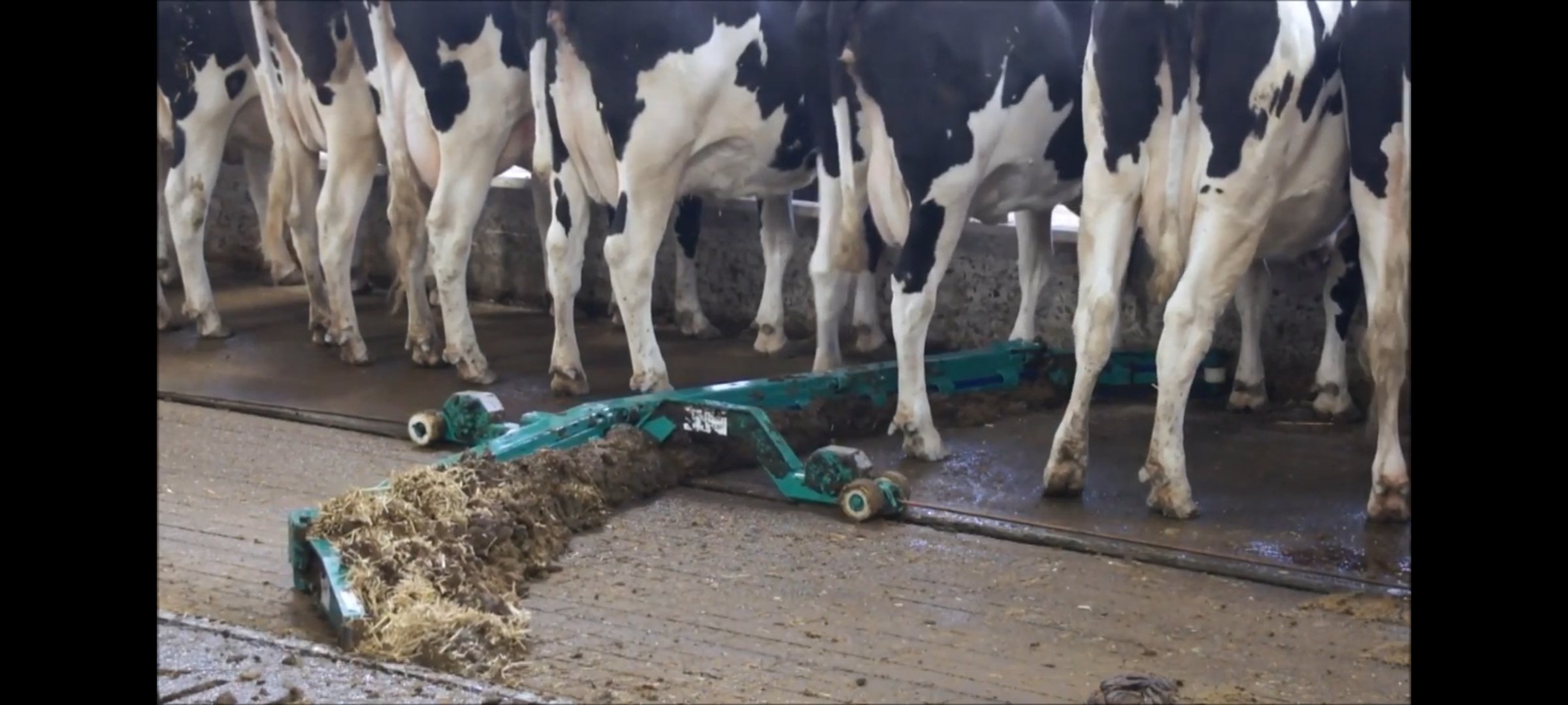

Koledzy mam oborę wolnostanowiskową na zgarniaczach linowych z rolstalu. Wszystko byłoby ok, ale krowy za cholerę nie chcą przechodzić przez zgarniacz podczas jego ruchu i chodzą dookoła obory uciekając przed nim. Problem robi się, bo krowy nie uciekają daleko, tylko odchodzą na kilka kroków i pod koniec korytarza robi się nieraz niezły korek. Przód tego korka się nie rusza blokując koniec korytarza i przejście poprzeczne,  a tył chce uciekać do przodu, bo już zgarniacz je dogania i wtedy robi się niebezpiecznie. Czasami muszę ręcznie zatrzymać zgarniacz, żeby krowy zdążyły pouciekać. Przez to nie ustawiam zgarniaczy w automacie, a odpalam je ręcznie.  Wydaje mi się, że problem rozwiązałby się, gdyby zwolnić ruch zgarniaczy, bo te moje suną ok. 6 m. na minutę i krowy raz, że boją się przechodzić przez coś, co tak szybko na nie idzie, a dwa, że ten korek na końcu nie ma czasu się rozładować.  Z tego, co się orientuję hydrauliczne poruszają się duuużo wolniej.
W związku z tym mam pytanie i prośbę do użytkowników zgarniaczy: Napiszcie mi jak szybko zgarniacze suną w waszych obiektach (może ktoś da radę mi to zmierzyć?) i jak zachowują się krowy podczas ich pracy?
Mam taki sam zgarniacz z rolstalu na linie. Przecież on powoli jedzie. Tam nie ma możliwości ustawienia predkosci z jaką jedzie. Slyszalem ze różne przekładnie stosowali i u kogoś zamontowali niby to samo przełożenie a jeden jechal szybciej a drugi wolniej😁 u mnie przechodza bez problemu, chociaż nie dam spbie ręki uciąć ze jakieś sztuki nie spinadalaja przed nim. Dlugo masz zamontowany? Ja na początku uruchamiałem ręcznie a później już w automacie i zwiększałem tylko ilość włączeń. Spokojnie jak jakas się uprze to sam się zatrzyma.

U mnie już przy instalacji monter stwierdził, że za szybko suną, że tak być nie może  i przyjeżdżał później wymieniać silniki na wolniej obrotowe, ale zwolniły tylko do 6 m na minutę. Zgarniacze pracują ponad miesiąc, a krowy nie nauczyły się nadal przechodzić. Przy paszowym mam rure karkową to w tamtym tygodniu pierwiastka jak już nie miała gdzie uciec stwierdziła, ze wyskoczy na paszowy nad murkiem, a pod rurą.  Poszła jak koń na zawodach przez płotek, tyle ze zawadzila wymieniem i zawisła, więc w automacie nie puszcze zgarniaczy, bo zaraz zacznę urazowe sztuki wyciagać na hamburgery.  Widziałem hydrauliczny przy pracy, to tamten jechał może że 2-3 m/min. @ChiquitaB jeśli możesz to zmież mi ich prędkość. Na jutubach są filmiki zgarniaczy gea, to tamte też poruszają się bardzo powoli
@Przekeeeek
Tak chodzi moj. Pierwiastki uczą się od starszych zachowania i jak inne uciekają to one tez nie będą przechodziły. Zostaje puścić zgarniacz zatrzymać na środku i przeganiać przez niego. Bo nic innego nie zrobisz

Twoje chyba też dość szybko suną, ale jak możesz to proszę zmierz mi czas.  U mnie pomiędzy słupami stojącymi co 6 m idzie minutę i wg mnie jakby byly wolniejsze byloby bezpieczniej. Delaval pisze, że ich zgarniacze poruszają się 4 m/min, żeby zapewnić krowom bezpieczne przejście. Gea sądząc po filmach pracuje jeszcze wolniej.  Napisz mi jeszcze, czy u Ciebie żeby przejść ustawiaja się frontem do zgarniacza, czy nawet nie przerywają sobie jedzenia, jak na foto. Zatrzymam zgarniacze na środku obory i niech mijają go cały dzień, może coś się zmieni.
A masz taki jak ja czy taki jak na foto co wstawiłeś? U mnie przy jedzeniu normalnie niektóre uciekają a reszta jakoś tam je dalej i przechodzi. Nie przyglądałem się nawet szczerze mówiąc. Ale tak jak na foto co wstawiłeś. Ogolnie miałem mieć łańcuchowy z gea ale z cena popłynęli kosmicznie i zmieniłem na rolstal. Chyba z 20tys różnicy było.
