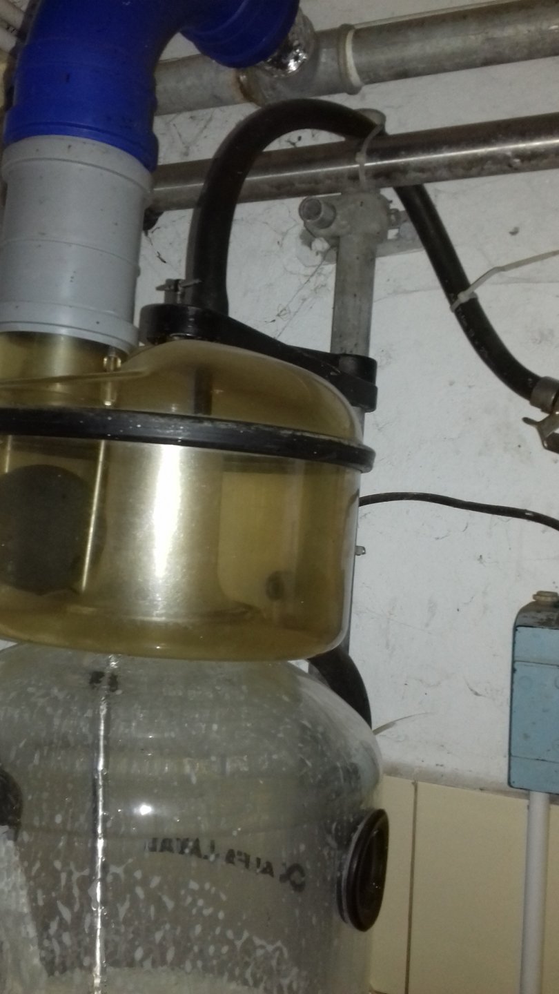

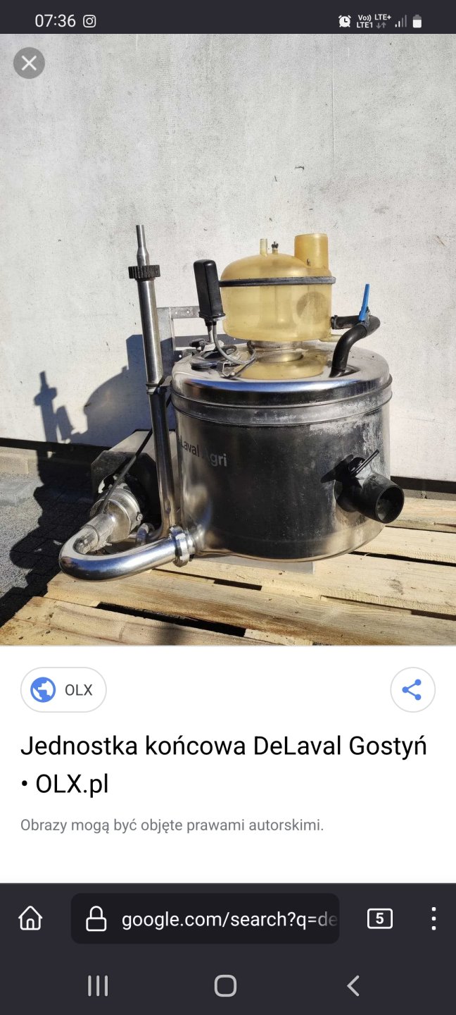

Czy u was z czasem ta sanitarka z kulką nad jednostką końcową synem zachodzi? I trzeba rozebrać i ręcznie wyczyścić?
Nie myje się samo . A może masz coś  innego pokaż jakie .
synem to nie 😀 ale syfem 🤪 czasem trzeba umyś dojarka delawal jednostka 60L
No u mnie prawie rok minął ale byl syf w chu. Nie wiem może przez to ze często się trafi zapomnieć zamknąć zawor z jednej strony do mycia? I za mały pęd wody jest? Bo mleko z dwóch stron wpada. I jeszcze syf byl w tych plastikowych od podcisnienia. U ciebie widze idzie potem w ocynk, u mnie na hali jest plastik tej średnicy co niebieska rura. I nie wiem czy to normalne ze w nich po takim czasie syf jest?

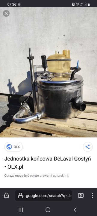

Iam trochę zmodyfikowany te rurę w środku trochę  skrucilem by woda z tej dyszy lepiej się rozbryzgiwala po całości tak to ta dysz wchodziła w środek tej rury , i na dole są dwa otwory wywiercone żeby woda odrazu spływają na dół  nie stała w sanitarne do końca cyklu.
Widzisz ja mam końcową jednostkę z nierdzewki i dużo większą. A o jaka dysze ci chodzi? W przewodowce miałem takie kolanko w srodku zeby inaczej ruch wody szedl tu mam w srodku wszystko na prosto wyloty

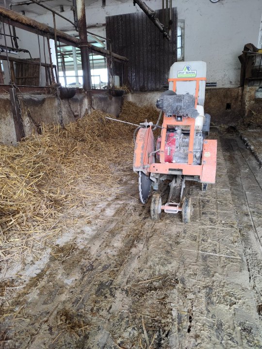

Ja posadzkę robilem frezarka do betonu wielkości tej tarczówki co pokazałeś. Myślę nająć do nacinanie juz pozadnie firmę albo wypożyczyć frezarkę ale duza taką 300kg co 3cm robi rowek gleboki
Ale sanitarny masz taki  sam , tak jak Leszek napisał  ta czarna rurka z otworami co wchodzi w sanitarny z góry.

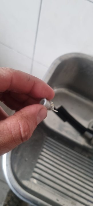

Właśnie rozebrałem i faktycznie było zapchane zero przeplywu, ten mały element wywaliłem na razie bo słabiej woda Leci z nim. U mnie widać dodatkowo ponacinana jest ta dysza
