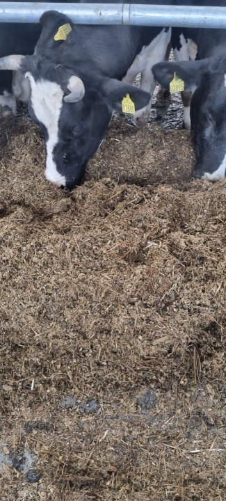

Cześć. Mam problem z sianokiszonka która jest w pryzmie. Otworzyłem pryzme dwa tygodnie temu i po kilku dniach od jej otwarcia zaczęła się grzać tzn była lekko ciepła z góry. Dzisiaj jak przywiozlem kostke to ona cala od góry do dołu była ciepła...😥 jak ten proces wyhamować? Obawiam się że zaraz zacznie się problem z somatyka i zapaleniami
22 minuty temu, leszek1000 napisał:
Kiedy tą sianokiszonkę zbierałeś ?
możesz pryskać kwasem propionowym
Na początku czerwca. Dodam jeszcze że wybieram wycinakiem i podczas robienia tej kiszonki dodałem również zakiszacz
16 minut temu, radekz200 napisał:
Na 100 % za suche 😛😛 a początek czerwca to tak trochę późno na 1 pokos a na 2 trochę wczesnie
Północa Warmia, blisko obwodu kalingrackiego tutaj wegetacja trochę opóźniona. A jest jakiś dobry sposób aby ten proces zatrzymać? To moja pierwsza pryzma z trawy z kukurydza nie mam problemów
Zrobil suchej żebyś w końcu mógł się sera najeść 😂
Mam taki sam problem, kiszonka z traw 1 i 2 pokosu strasznie się grzeje i trzeba dużo wywalać. Co sądzicie o pryskaniu ściany Propionianem sodu? Nie zaszkodzi on krowom?
