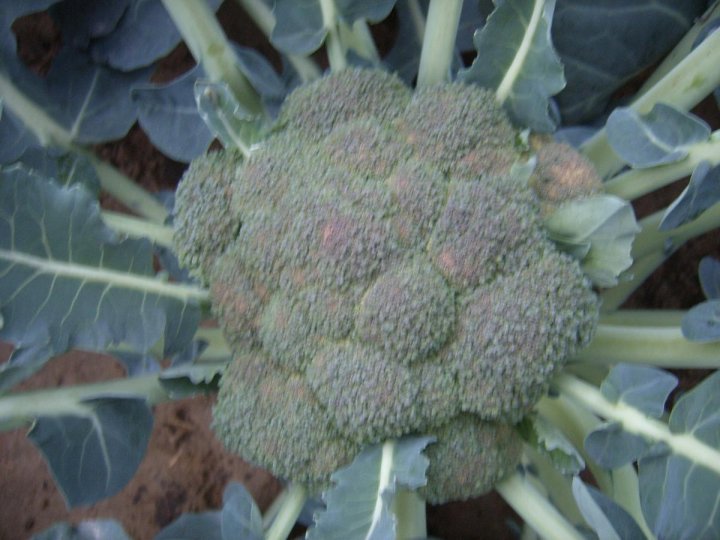

Pajej    231
powiedzcie co to moze byc zawiazki główek mam nie jasno sielone, a czerwonawe. to jest na czesci pola gdzie jest glina. jak myslicie wybarwi sie normalnie czy z tego nic nie będzie? jak bede na polu to zrobie foty

ciekawe jaka pogoda mu nie spasiła? wilgoć i chłodno? bo to przed przymrozkiem taki wyskoczył

Badylarz    15
Pajej, a deszczowałeś tego brokuła? Mi to wygląda na reakcję na okresy suszy, u mnie w niepodlewanym który w pewnym momencie "przyschnął" są takie same sztuki jak u Ciebie.

Pajej    231
A wnocy jakie temperatury byly?
był przymrozek, ale w tym tygodniu a takie główki zauwazyłem ponad tydzień temu
nie był deszczowany. susza była do połowy wrzesnia póxniej deszcze a w październiku spadło juz 100l
takie objawy ma tylko na góreczce gdzie jest glina

Plagrafi    23
z moich obserwacji wynika ze zolte przebarwienia i silniejsze przerastanie liscmi to od suszy a czerwone od stresu w zwiazku z temperatura

Plagrafi    23
na jakiej podstawie tak sadzisz?niska temperatura nie powoduje przerastania (no chyba ze bylaby niska rowniez w okresie zawiazywania rozy az do osiagniecia wielkosci 5 zlotowki, ale to zadko sie zdarza) a w wyskoich temperaturach robilem doswiadczenie w tamtym roku przy 35+ jako susze traktuje podlewanie co tydzien 25mm a brak suszy co 2 dni 25mm

Kamil1996    18
Kiedyś przyjechał ktoś kto mi doradza czasem jak przejeżdża i tak powiedział bo się pytałem z ciekawości. Mam również dość starą książkę od uprawy kapustnych i tam jest że jak jest przekroczona temperatura 24(?) stopnie to że wtedy następuje przerastanie wiadomo że jak jest ponad 30 to szybciej przerośnie... Wiele razy było sucho i zimno a także sucho i gorąco(zeszły rok) to ludzie ścinali czasem liście jakby na giełdę szło ja miałem pierwsze 2 cięcia poprzerastane tak że nie mogłem na ten brokuł patrzeć a znowu te co później zawiązały już ładne. A suszyło każde równo przecież. Tylko różniło je to że jedne zawiązały się później i je tyle dni ciepła nie męczyło  :) W tym roku byłem około 15 czerwca na polu znajomego gdzie rósł Lord a ja miałem tylko Monaco to on miał wielkości średnicy szklanki może trochę większe to miał poprzerastane dość ostro a ja miałem jak paznokieć. Sadzone równo. A jak wiadomo w czerwcu było kilka dni naprawdę gorących i to wystarczyło do tego żeby ten Lord wyglądał jak wyglądał. Do tego tantniś i jak tutaj spać spokojnie :D
