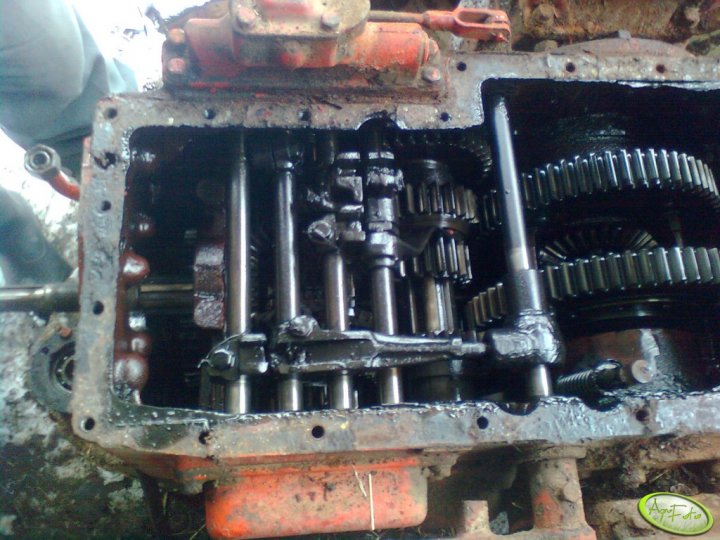

Chyba na tym zdjęciu jest skrzynia na dwie wajchy z lat 70

Dokładnie, to jest skrzynia z jedną dźwignią od rewersu i reduktora razem.
Ciekawe co to jest na górze zdjęcia. U mnie w tym miejscu jest chyba płaski dekielek przyciskający sprężyny blokujące wodziki.
Czy w tej skrzyni na pierwszym wałku od silnika są wodziku od rewersu. A co jest na kolejnych wałkach.
wirer12, czy możesz przerzucać na inne biegi ale masz tylko jeden czy kompletnie nie da się wajchą ruszyć. Może przy zakładaniu pokrywy skrzyni źle ustawiłeś dźwignię i jest poza wodzikami.
fza, jak patrzę na to zdjęcie to wygląda na to że pierwszy wałek jest od rewersu, drugi to przełączanie między biegami zwolnionymi tylko do przodu a biegiem 3 i 4 (ewentualnie 2 i 4), trzeci wałek to 1,2 - 5,6 a czwarty wałek to reduktor. Ale wtedy wychodzi na to że rewers i reduktor nie są na tej samej dźwigni. Sam juz teraz zgłupiałem :/
Ten co działa to jedynka czy jeden z tych dwóch najwolniejszych biegów?
Jeśli to ten bieg zwolniony to wygląda na to, że nie załącza Ci się rewers. Spróbuj wbić dźwignią któryś bieg a później pierwszy wałek przebij w skrajne położenie w jedną lub drugą stronę i zobacz czy ruszy.
Czy jest to informacja do zdjęcia http://www.agrofoto....&attach_id=5764
Na pewno nie.
Pierwszy wodzik od strony silnika to jest 1 i 3 oraz 5 i 6
Drugi wodzik to I i II redukcyjny oraz 2 i 4
Trzeci wodzik to rewers
Czwarty to reduktor, zmiana biegów w grupach tzw. szybsze-wolne.
Tak jest przynajmniej u mnie na dwuwajchowej skrzyni.
fza, tak to było do tamtego zdjęcia.
paffa, jakim cudem u Ciebie trzeci wałek jest od rewersu? Od rewersu jest zawsze pierwszy wodzik od strony sprzęgła, nie ma innej możliwości.
Wszystko się zgadza, ale to jest skrzynia z dwoma wajchami od biegów!
Pierwsze dwa wodziki są od biegów "głównych" natomiast trzeci jest od rewersu, a ostatni to reduktor.
W skrzyni z jedną wajchą przypuszczam, że jest inaczej, ale w wersji z dwoma wajchami rewers jest na jednym lewarku z reduktorem.
Gdy się dobrze przypatrzysz, to widać na wodziku od rewersu dwa wycięcia w które wchodzi lewarek od biegów, w zależności od tego jak ustawiony jest reduktor.
W nowszych ciągnikach z jedną wajchą, lub gdy rewers jest jakby dokładany, to tak może być, że pierwszy wodzik jest od rewersu.
Natomiast w starszych typach jest tak jak opisałem, a skrzynia ze zdjęcia jest starszego typu- dwuwajchowa.
Zapomnialem dodac, ze ta kolejnosc o ktoorej pisalem jest w skrzyni jednolewarkowej po '80 roku i pozniej w dwulewarkowej od polowy '85, a w tych starych to widac na zdjeciu w poscie #204, ze pierwsze dwa to biegi, drugie dwa to rewers i reduktor.

Może to i prawda ale nie pasuje mi na trzecim i czwartym wałku - jak przemieszcza się tam (w wycięciach wodzików) końcówka drążka zmiany przełożeń. Sprawę wyjaśniłyby bardziej szczegółowe zdjęcia.
Tam nic nie potrzeba szczegółowiej :) wszystko widać.
W zależności jak ustawiony jest 4 wodzik wtedy lewarek od biegów trafia w jedno lub drugie wycięcie w wodziku nr 3.
Przy tym układzie lewarków biegów są tak jakby "dwa" rewersy, zależnie od tego jak jest ustawiona dwignia reduktora.
Teraz są ustawione na 4 wodziku "szybsze" biegi i końcówka drążka zmiany biegów trafia w jedno wycięcie na wodziku nr 3.
Natomiast jak 4 wodzik przestawi się w położenie biegi "wolniejsze" to wtedy końcówka drążka trafi w drugie wycięcie na wodziku 3.
Wszystko jest po to, żeby rewes był nie zależnie od ustawienia reduktora.
