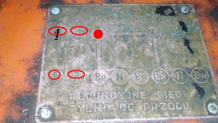

Było już o tym mówione nie raz.
Cofnij się w temacie, to nawet znajdziesz zdjęcia budowy skrzyni, ułatwi to zrozumienie biegów :)
Na obrazku zamalowałem. Jeśli prawa dźwignia jest w pozycji zaznaczonej na czerwono, to na lewej masz biegi oznaczone czerwonym kółkiem, jeśli z drugiej, to masz biegi bez oznaczenia. Numery biegów widać, są ułożone po kolei według prędkości :)
Przy jeździe do przodu prawa dźwignia jest jakby na luzie. Jeśli chcemy jechać do tyłu (rewers), to bierzemy prawą do siebie i w prawo.
Oczywiście bieg musi być zapięty. Rewers nie działa na biegach oznaczonych RED 1 i RED 2

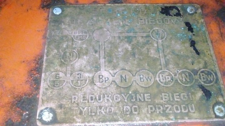

W tych najstarszych ruskach to było tak:
Krótka wajcha:
--bieg---_______--bieg-------------
szosowy-----------polowy-----------
---|___wsteczny---|___wsteczny
----------szosowy-----------polowy
Długa wajcha:----------------------
2/4----1/2 (red.)--------------------
5/6----1/3---------------------------
Redukcyjne biegi tylko do przodu.
Czy dobrze rozumiem, że w przypadku biegów szosowych i polowych żeby włączyć wsteczny wystarczy pchnąć krótszą wajchę w dół i do prawej strony ?
W dolnym (do siedzenia) położeniu wajchy również mogę jechać do przodu a z tego schematu wynika, że tylko do tyłu.
Na moim schemacie jest tak:
Jak czytać ten schemat czy Bw to w każdym przypadku bieg wsteczny ?
Na schemacie GREGO525 bieg polowy w przód (położenie wajchy górne prawe) odpowiada Bw.
Czy ten mój schemat  jest w takim razie nieprawidłowy ?
Mam Władka z 1977 r.
Edytowane przez tmic
