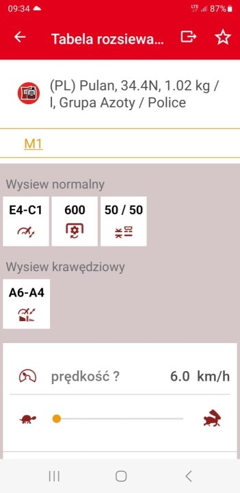

Witam. Potrzebuję podpowiedzi odnośnie Rozsiewacza Amazone ZAU-1001.
Kupiłem rozsiewacz z pomarańczowymi tarczami rozsiewającymi bez regulowanych łopatek, średnica talerza to 44cm natomiast łopatki o długości 24cm i 20cm.
Problem polega na tym że szerokości rozrzutu jest dla mnie za duża. Potrzebuje rozrzut na 15m.
Czy na tych tarczach mogę uzyskać rozrzut na 15m ? Nie mam żadnych oznaczeń na tarczach. Jak poradzić sobie z siewem granicznym bez talerzy granicznych?
Podsyłam zdjęcie mojej tarczy.
Przez kamil255
Witam, posiadam ten rozsiewacz i jest ustawiony na 12m bo takiej szerokości mam ścieżki. Chciałbym dowiedzieć sie od osób uzytkujacych ten sprzet jak ustawić łopatki na 15m do nawozów przedsiewnych NPK typu polifoska,zawsze to jakaś oszczędność czasu przy większej szerokosci rozsiewu. -

Jak ustawić łopatki na talerzach żeby siał na 15 m krótka i długa łopatka jakie otwory? Nawozy to saletra amonowa saletrzak i polifoska bądź lubofoska?
