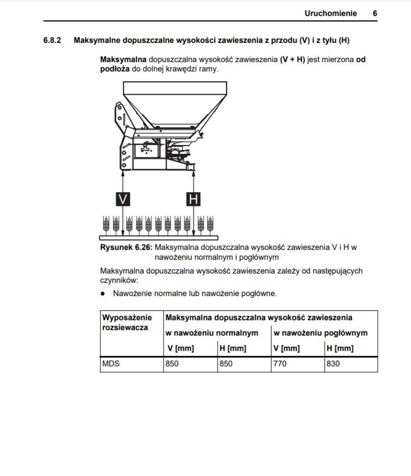

- Jak mierzyć wysokość rozsiewacza do wysiewu do ramy czy do talerzy??
- Jaką wysokość macie ustawione przy wysiewie polifoski??Potrzebuję tylko aby siał na 12m
 Olej do poziomu korka, Tak zwykły Hipol GL4 wystarczy,  wysokosć do ramy, ustawienia okreść w oparciu o aplikację Kuhn  https://spreadset.kuhn.com/?lang=pl
