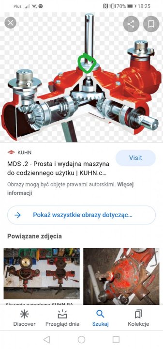

Potrzebuje pomocy w rozsiewaczu Rauch mds 19.1. Dzisiaj podczas rozsiewania nawozu zobaczyłem że jest wyciek oleju(nie mocny ale jest) w miejscu co zaznaczyłem na zdjęciu. Co to może być? Czy jakiś uszczelniacz? Lub łożysko czy bardziej coś poważnego?  Rozsiewacz chodzi normalnie tylko ten wyciek i  mam go od nowości, 9 lat. Proszę o pomoc
Poruszaj wałkiem od mieszadła.Jak ma luz to możliwe że lożysko rozwaliło uszczelniacz.Albo poprostu się rozsypał.Tam nic innego nie mogło się stać.Zdejmij dekiel wymien uszczelaniacz i po problemie
