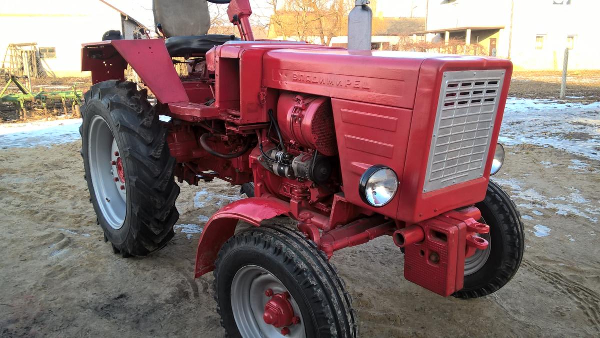

slawek99    16
Matowy taki :mellow: , czy fotka tak zrobiona ? Nie szło tej maski i błotników trochę wyprostować.
Udostępnij ten post
Link to postu
Udostępnij na innych stronach
Władimir79    3
Malowany tak trochę chałupniczo,w garażu byłopalone ale wiadomo ze w nocy i ta temperatura spadała do prawie do tej na zewnątrz..a w ogóle to nie był piaskowany tylko papierem przetarty,odtłuscczony i tyle..na nowe błotniki już szkoda mi było kasy bo i tak jeszcze kabina czeka..
