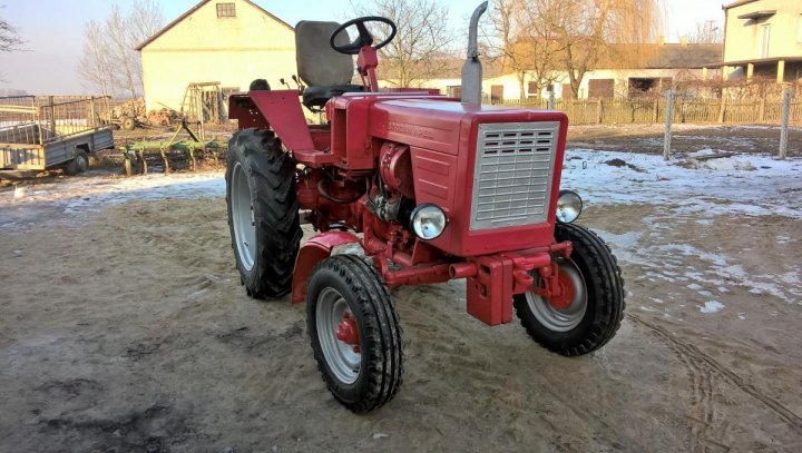

Ja w swoim t25 malowałem maskę kolorem który wybrałem na oko (czerwony) taki mi pasował. A przednia atrapa to kremowa

Witam wszystkich zgromadzonych na forum mam do was pytania odnośnie malowania ciągnika t-25
1- czym malować, to pytanie zadaje ponieważ dużo o tym poczytałem i z tego wniosek że każdy mówi co innego i w końcu nie wiem czy autorenolakiem czy akrylem wolałbym autorenolakiem ponieważ tańszy, wiem jedno że jako podkład użyje mini ponieważ mam do niej pewien dostęp
2- ile farby pójdzie na pomalowanie całego ciągnika myślę o oryginalnej kolorystyce czyli cały czerwony tylko siatka z przodu i dach i felgi na biało albo kremowo

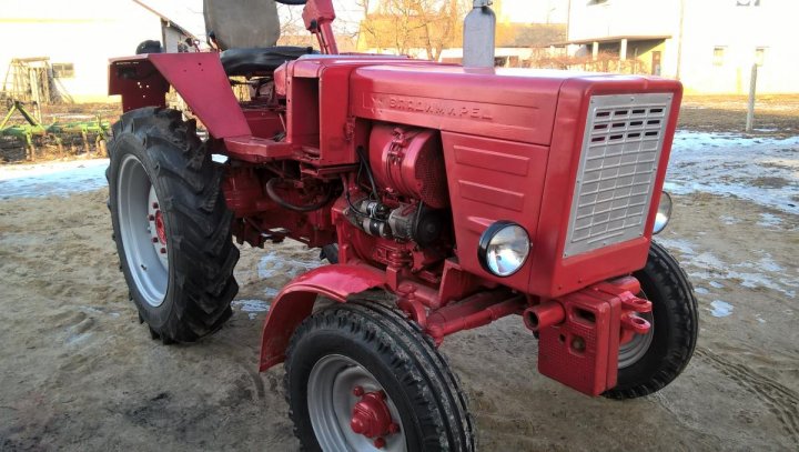

Ja 2 lata temu malowałem autorenolakiem swojego i powiem Ci że do dzisiaj farba się trzyma,nic nie wyblakło, więc śmiało Ci mogę go polecić.Na wymalowanie całego czyli blachy+silnik poszło mi prawie 2 puszki.Przygotowanie do malowania w moim przypadku polegało na: mycie całego ciągnika płynem do mycia silników,następnie zmatowienie papierem ściernym wszystkich blach, następnie do odtłuszczenia użyłem benzyny ekstrakcyjnej(spryskałem pistoletem cały ciągnik). I pamiętaj żeby do lakieru dodać utwardzacz! Aha i jeszcze jedno, felgi,siatkę w masce i dach pomaluj na popielato bo wygląda fajniej niż kość słoniowa,ale to już chyba zależy od gustu ;)
Nie mam kompresor i pistolet więc sądzę że jak się ociepli na wiosen polakieruje na podwórku. tylko jakie będą koszta związane z farbami podkładami jakimiś papierami ściernymi i odtłuszczaczami i dokładnie jeśli by mógł ktoś napisać jakiej farby użyć podkładów itp. . I co do lakierowania czy sądzicie że tak na wiosnę a może i w lato będę mógł pomalować ciągnik na podwórku czy koniecznie musi by wszystko w sterylnym otoczeniu. Nie jetem jakimś zawodowym lakiernikiem ale z tego co próbowałem na kawałkach metalu powinienem dać sobie rade. I oczywiście będę lakierował calutki ciągnik a nie tylko kabinę i silnik

Powiem ci że ja jak malowałem swojego zetora, kompletnie tak jak ty chcesz, to za lakier + utwardzacz, podkład, farba na kabinę, silnik, koła to dałem 500zł ale jeszcze trzeba było doliczyć do tego rozcieńczalnik, papier ścierny i taśmę malarską no bo troche było u mnie do obklejenia ;) Więc koszt u mnie nie przekroczył 600zł. Ja malowałem w lipcu przy upale i było wszystko ok i to na podwurku przez 2 tygodnie.Ale warto było :P
