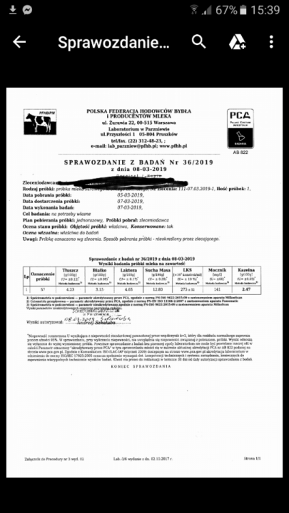

Mleko zbiorcze z 4 udojów od całego stada.  Oceńcie to tak obiektywnie, jestem otwarty na hejt
Tłuszcz 4.23
Białko 3.15
Somatyka 243
Mocznik 141
Średnia dobowa wydajność to aktualnie 22-23 l od sztuki
Edytowane przez damianzetor9540
Ja bym miał na wiele rzeczy chęć, rodzice nie koniecznie.
Chciałem zbadać w niezależnym miejscu żeby wiedzieć z jakich parametrów liczyć cenę w innych mleczarniach no i czy somatyka nie za duża
Tak to do czego jeszcze można się przyczepić?
W spomleku płacą za kazeinę a tu kiepska bo białko niskie szybciej przechdźcie tam gdzie lepiej płacą i namawiaj rodziców na ocenę wtedy można litry pogonić u tych bardziej wydajnych
Damian z tego co pamiętam cenę za mleko ma nie tęga to wiecie odrazu wszystko zwiększać to trochę przeraża ale koleżanka Przerzuwaczka trafnie w punkt że musisz koniecznie zainwestować w swiezo wycielone.
