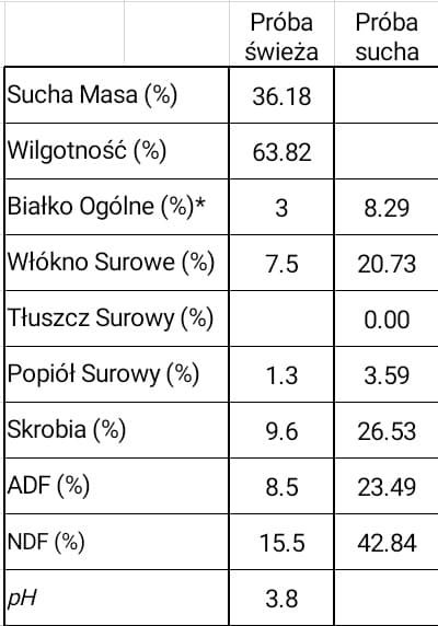

Badanie robił mi Wipasz. Co do odmiany to Glejt i Tonacja. Koszona była gdy praktyczne wszystkie liście byly już uschniete ale każda łodyga miała w miarę dobra kolbe. Klasa ziemi to piaski 😜

Wyżej kosić bez sensu, dobra kiszonka powinna mieć >35% skrobi
<20% ADF i <40% NDF, a żeby to uzyskać to musi być odmiana z najwyższej półki i to najlepiej zagraniczna

Badał ktoś parametry kiszonki którejś z odmian Saaten Union? Konkretnie: Sudrix, Surprime i Subito.
Susanka fajnie wypada ale subito bym odpuścił jako wartościowy materiał chyba że dla jalowizy
