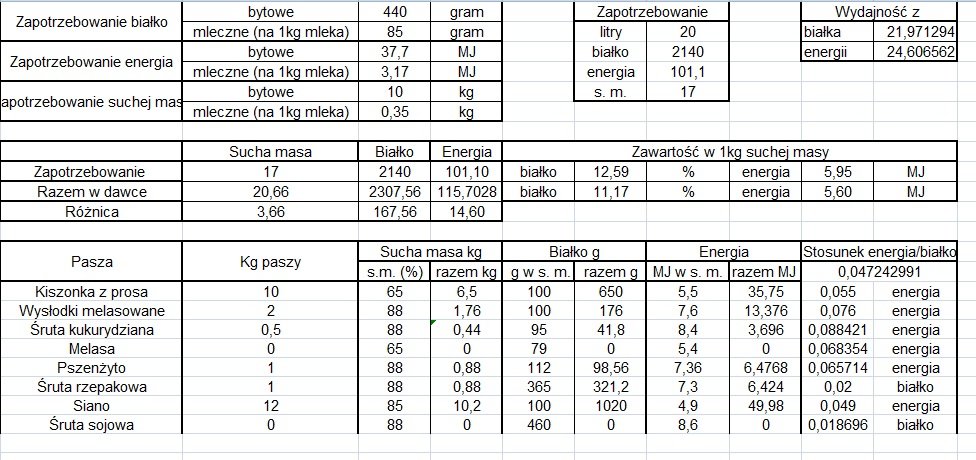

Witam. Mam pewien problem, mianowicie krowy spadły troszkę z wydajnością, a zaczęło się wszysko, gdy ocieliła się krowa i zwiększyłem zawartość energii w paszy. Krowy od 2 do 5 miesięcy po ocieleniu. Wydajność mleczna dość niska, w porównaniu w potentatami mlecznymi, średnio 20-25l dziennie od szuki, teraz spadły do 17-18. Obecnie dostają taką dawkę:
Do tego dostają jeszcze witaminy Bestermine activ, które zawierają żywe drożdże.
Z dawki wynika, że te 20 litrów powinny dać, próbowałem zwiększyć energii śrutą kukurydzianą i melasą, ale wtedy spadek był jeszcze większ i kał był rzadszy i bardziej zielonkawy, nawet jak zadam więcej siana, też powoduje to spadem. Nasuwa się więc podejrzenie niedostatku białka, z tabeli też tak niby wynika. Dorzucić im jeszcze białka np. śruty sojowej powiedzmy 0,5kg na sztudkę? Skorygujcie poprawność zawartości białka i energii w poszczególnych paszach.
