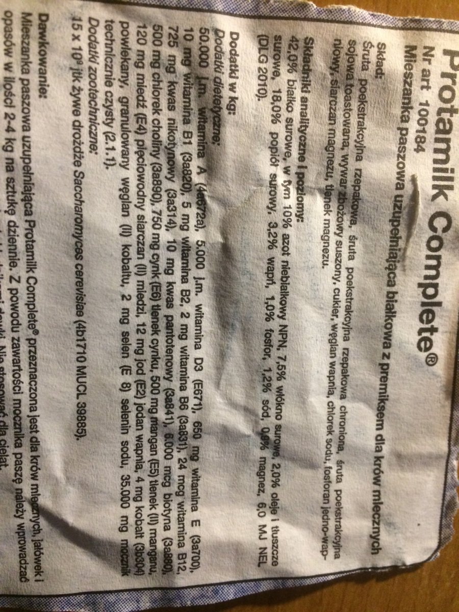

Na oko wychodzi jakies 27% białka. Nie widze ekonomiki żywienia taką pasza moge sie mylić.
2,8kg tej 27% potrzebuje do wyprodukowania 22l. przy 14 sianokiszonki i 18 kukurydzy 1000kg/2,8kg= 357 dawek 2,94 za 1 dawkę
1, 4kg + 1 kg zboża  44% potrzebuje do wyprodukowania 22l. przy 14 sianokiszonki i 18 kukurydzy 1000kg/1,4= 714 dawek protamilku + 1000dawek zboza 2120zł/ 2,96 za dawkę protamilku + 0,75zł zboze za dawkę = 3,71zł Ale w tym masz już witaminy chroniony rzepak cukry itp
Edytowane przez DamianWilk
tym zeby pokryć zapotrzebowanie krów na białko i energie trzeba odpowiednio to zwiekszyć proporcje .. Ale nie tylko 1kg tej 27%.. jak wy to liczycie. Moze nie potrzebnie sie mieszam bo zaraz  fala madrosci pojdzie w moim kierunku... U mnie praktycznie się zgrywa w praktyce..
Moim zdaniem na jedno wychodzi, może i dajesz go mniej ale te 44% białka jest ze 2 razy droższe niż własna mieszanka 20 czy tam 22%. Z tym że ten koncentrat to śruta sojowa, rzepakowa, drożdże, mocznik i jakieś cukry, jak to w każdym koncentracie, nie każdy chce tak żywić swoje krowy

Zgadzam się z tobą masz flaszkę ;) kwestia indywidualna
białko z rzepakowej nie wykorzystują krowy tych  34% a zaledwie 27%, zależnie też od energii dostarczonej do tej krowiej betoniarki. Białko użyteczne  a białko zawarte w paszy. Jest legenda w tym że w gotowcach rzepakowa lepiej jest wykorzystywana przez krowy ale sprawdzę to w przyszłym miesiącu , jak silos rzepakowej zjedzą

Bo niektóre gotowce maja ekspandowane surowce które są lepiej trawione w jelicie cienkim

Na oko to wychodzi 21%. Zbyt utrudnniona ta kalkulacja. Ilość witamin drożdży i innych dodatków jest wręcz śmieszna bo to podniosło by cenę.
Strawność gotowców bardzo często nie dorównuje swoim mieszkankom, ze względu na śmieci które są tam wpychane. Kwesta ceny i firmy. Zawierają w sobie białko które często w ogole nie jest trawione przez krowy ale na papierze się Zgadza. I kolejna ważna rzecz to jakość białka. Mało który producent podaje ile jest jelitowego, mówią tylko o ogólnym które w ogóle nic nie znaczy.

Ja cię nie rozumiem człowielku, może zbyt głupi jestem, ale dla mnie zboże to zboże, a nie miotła z habrem. W całej mojej okolicy nie widziałem rzepaku drożdzego niż 1250. Sprzedawca mowił, że może być lekko w dół.  Jeżeli ci się sprawdza ta koncepcja a nie inna to rozumiem, że nie chcesz zmian. Ja tylko mówię, że można zrobić to taniej.
PS. Koncentrat o parametrah protamilku można zrobić za ok 1400 zł, nawet z większą zawartością energii. Liczyłem na szybkości, jak bym posiedział, to jeszcze trochę bym urwał

No to podaj skład ? Wartość w kg dawnego składnika na 1000kg
