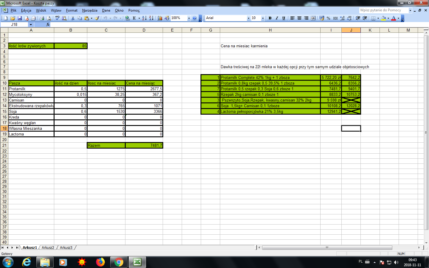

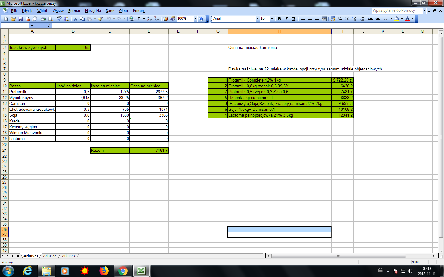

Liczyłem swoją dawkę to 1216 zł za 22%. Ceny składników są wysokie, pszenżyto 920, kukurydza 980, soja 2250, rzepak 1240. Witamin i buforu nie liczylem, ale miesięczenie idzie na to ok 700-800 zł. To daje 170-230 zł do tony. Niestety pszenżyto i kukurydza ma ceny absurdalne. Dorobię się gniotownika to zacznę kupować gdzie indziej taniej całe ziarno.
Nawet jak wychodzi mi tyle samo co w gotowcu to wiem co daję. Pasza oparta na wartościowych komponentach, nie odpadach z przemysłu. Moja ma 22 % i bogaty skład aminokwasowy a takie gotowe ma otrębach co mają w słoneczniku, wysłodkach, pszenmixach, glutenach? Oferują owszem tyle samo białka, ale na papierze a ile w tym jest białka strawnego?
Dawka liczona na 22litry  Bilansując białko i energię. Te same pasze objętościowe w każdej opcji.
Edit Doliczajac zboże do dawki image.thumb.png.b0ff4c69bd902329023687edda1022f2.png
