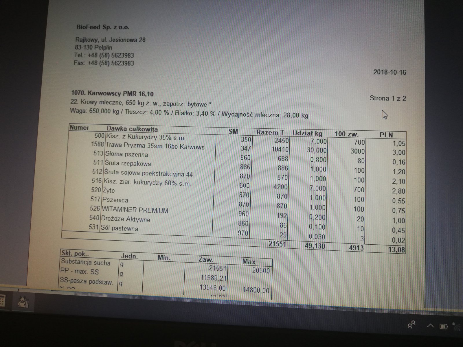

Jak dajecie 30kg kiszonki z qq to tak jak by 6-7kg ziarna qq tylko nie macie już miejsca na trawę która niesie białko. I każdy musi sam sobie odpowiedzieć na pytanie co lepiej jest mu kupić lub wyprodukować. Na zdjęciu jedna z możliwych dawek
