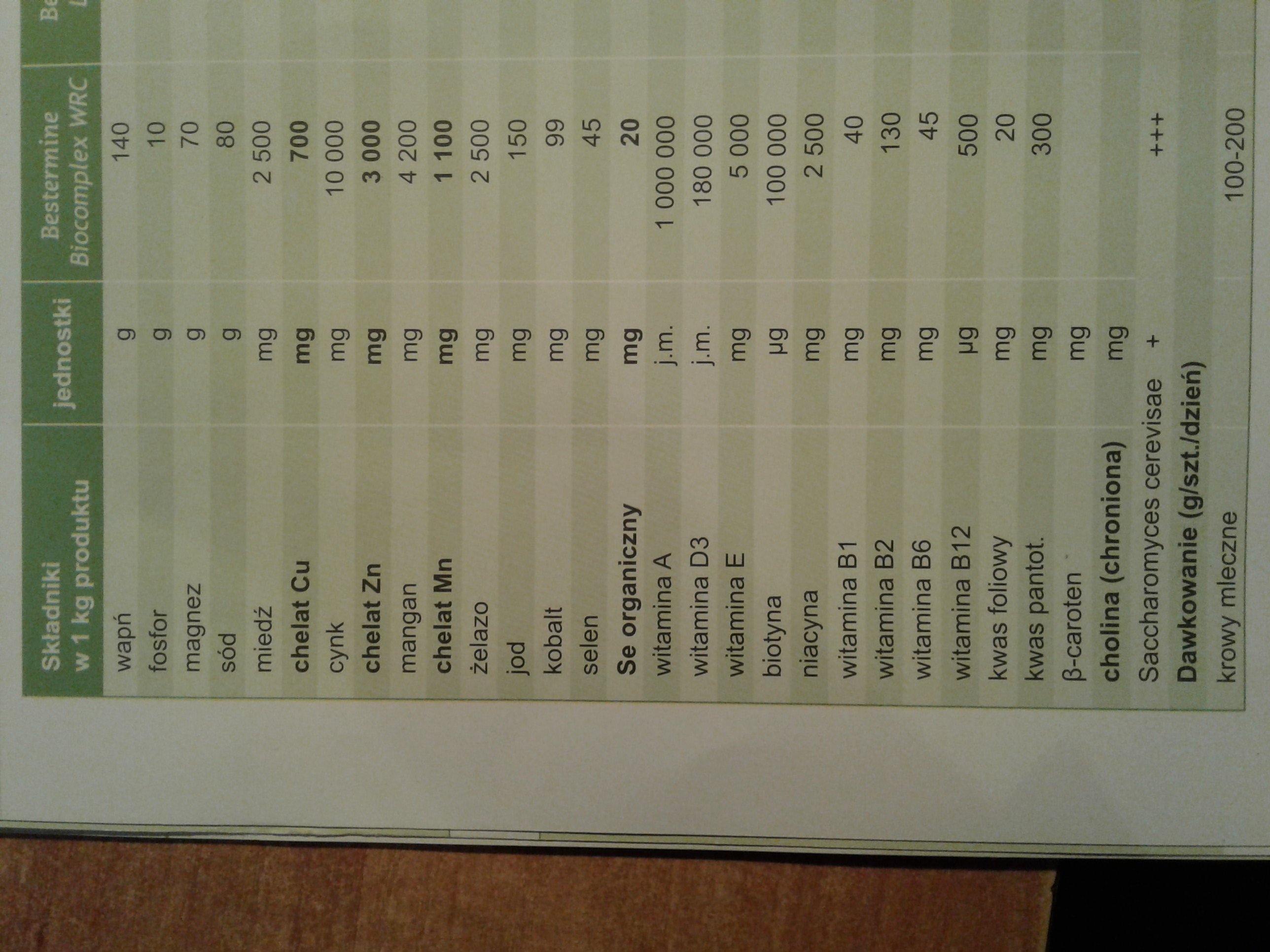

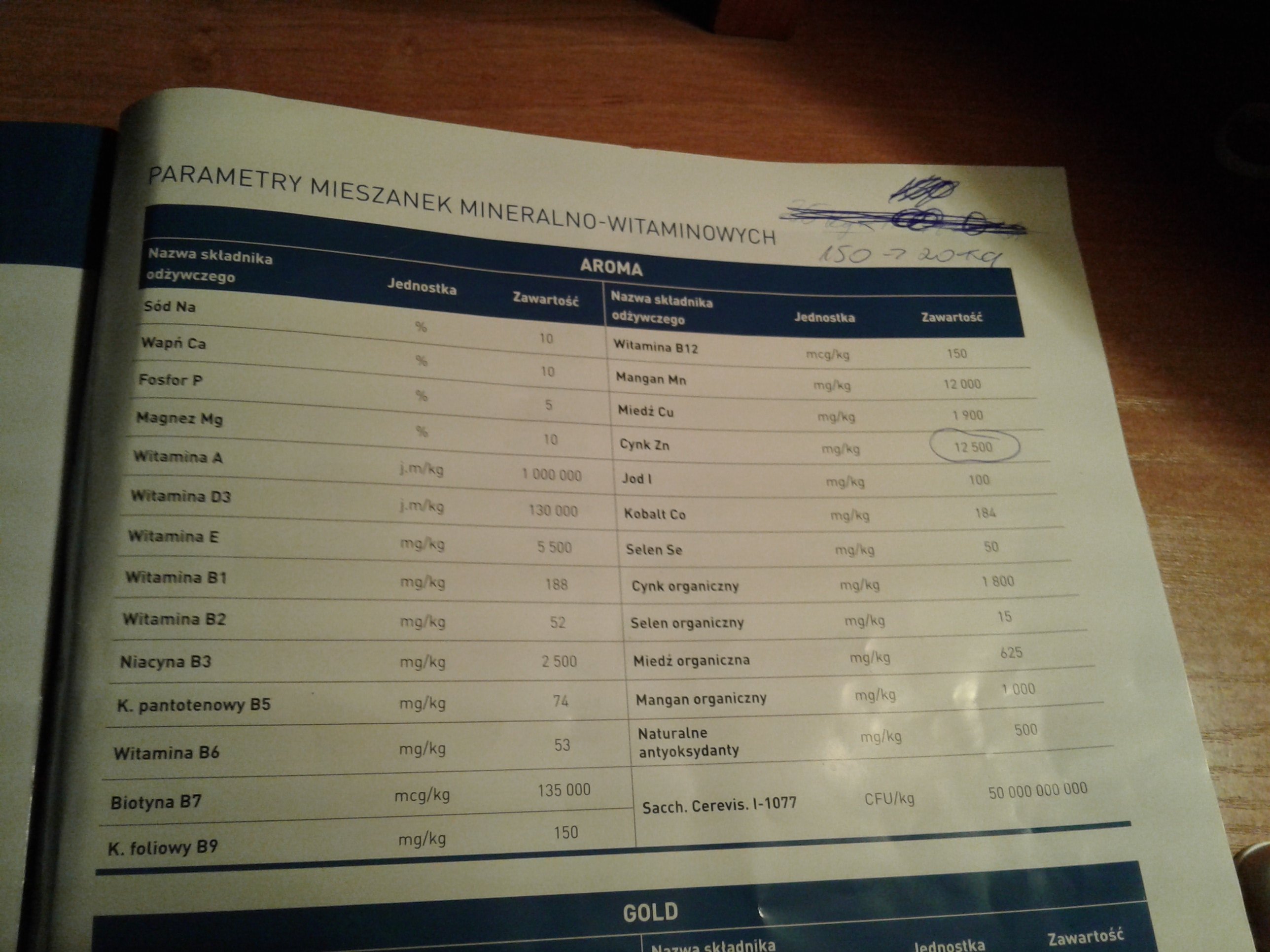

Ocenianie premixów jest trudne. Dochodzę do wniosku, że jak dobrze się żywi, to każdy nienajtańszy będzie się sprawdzał. Bardzo mi się podobają produkty Dosshe. W WysMaz gość razem z produktami Alltech sprzedaje. Biorę u niego drożdże. Niestety jestem bardzo do mojego pośrednika Trouw z Bogut przywiązana. To rzetelna i pewna firma. Dbają o jakość towaru od folii po nasiona i paszę. Cenię i bardzo ich lubię. To rzadki skarb dzisiaj taka współpraca, więc ich nie "zdradzę"😉
Edytowane przez przezuwaczka
Iza u mnie nie "żywi", bo mam swojego żywieniowca z federacji. Ale zna się dziewczyna na rzeczy, a Kamil dobrze badania pasz robi. Biorę 3 rodzaje premixów dla krów w lac, zasuszonych i jałówek, tłuszcz chroniony, Revivę(pojło) i prawie wszystkie dodatki paszowe. Poza tym folia podkładowa i pryzmowa, nasiona traw, ziarno kukurydzy(mają swoją) itp.
z tourw nowe premiksy wyszły. Jest tam premiks z dodatkiem alch morskich i nowa formuła mikroelementów.
Dosshe zacząłem właśnie brać za darmowe badanie pasz. Ale czy za tą cenę warto kupować ten produkt ?
Edytowane przez leszek1000
