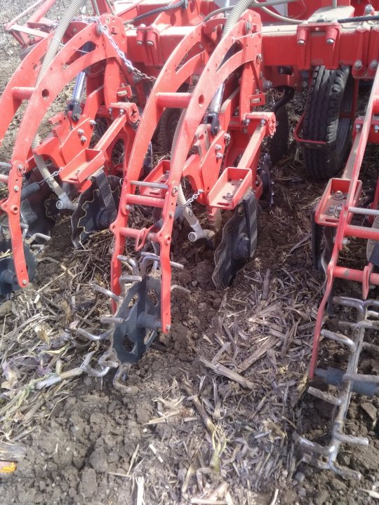

Ten z bocianem jest za duży za długi i łatwo zapchać. Dodatkowo pole z glebą o słabej strukturze wydaje się zbyt mocno doprawione rozjechane. Takie są moje subiektywne doznania. Na duże, szerokie, równe bez pochyłości bocznej z dobrze rozdrobnioną słomą działki jest OK.
a z nowych maszyn co byś polecił?? Przymierzam się do składania wniosku na MGR, przeczytałem dużą część tego tematu i ogólnie w internecie na temat tego ST i zdecydowałem że chciałbym w to wejść ;)

Zanim kupiłem to co poniżej byłem u użytkownika bociana- sprzedawał tanio dwuletniego. A tam na warsztacie hałda wymienionych elementów  gość chwalił ze wymieniają na gwarancji bez problemu - pytam  a co po gwarancji ? i z czego to robią z plasteliny .Nadal w naszym kraju idą nie w gatunek stali a w grubość gównianego materiału .

Temat dłuższy więc jak skoczę siew - dodam tylko że przy siewie cztery rodzaje nawozu i RSM 1/3 liść A co do maszyny to jakie można mieć doświadczenie jak tego jak na lekarstwo a ceny psychopatyczne . Jestem jednak przekonany że ST pasowe powinno odbywać się dwu etapowo a to dlatego że ziemia powinna przeschnąć pomiędzy uprawą a siewem . Jednym przejazdem sekcje siewnika zbijają wierzchnią warstwę hamując przepływ powietrza Bynajmniej myślę o QQ

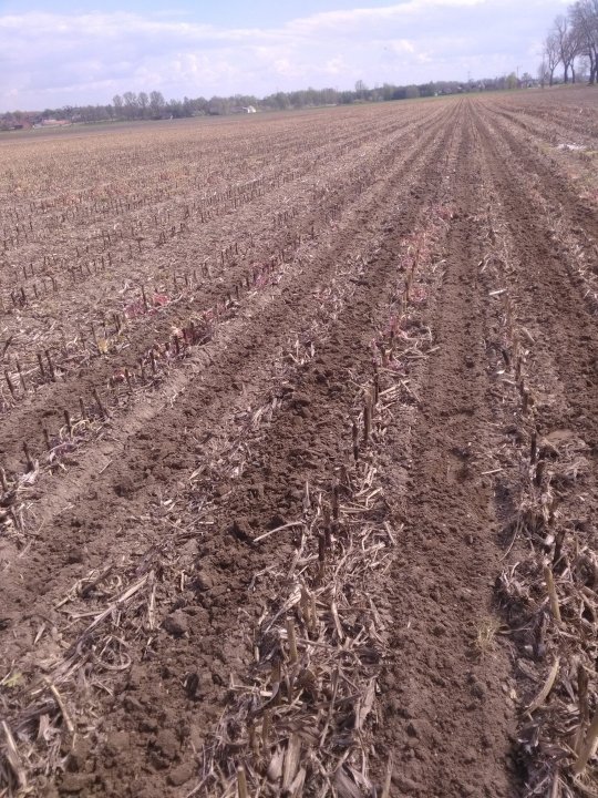

Znajomy jednego dnia uprawił drugiego zasiał buraki, nasionka leżą do dziś. Bardziej skłaniał bym się do ST bez zagniatania na jesieni i siew bez uprawy wiosną.

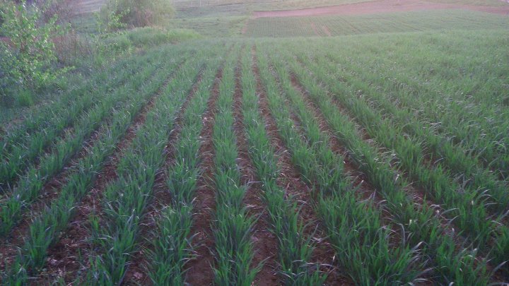

Macie może jakieś zdjęcia jęczmienia jarego/owsa sianego ST? w internecie same rzepaki buraki i pszenice xd
W przypadku buraków to skłaniał bym się w kierunku jesiennym uprawa -ciężkie gleby lub wiosną plus lekko po skosie agregat i dopiero siew .Pod buraki oczywiście po zbiorze płytka talerzówka . Planuję tak na ciężkich glebach w przyszłym roku w tym zabrakło odwagi żeby to sp.....olić
Kiedyś po zbiorze buraka uprawiłem głęboszem i nie zdążyłem zasiać pszenicy ozimej. Na wiosnę ładnie było widać gdzie i bez GPSu można by było siać w rzędach po zębach
Po grochu mam zasianą pszenicę siewnikiem do poplonów na gruberze i wygląda nie gorzej jak siana siewnikiem. Po rzepaku tylko uprawa na głębokość siewu i niczego jej nie brakuje. Po buraku gruber i siewnik talerzowy
@ansu  Wioska obok siane tradycyjnie wieczorem agregat rano poprawka i od razu siew i też nie są najgorsze w okolicy są jeszcze ładniejsze plantacje pomimo przesuszenia gleby agregatami
