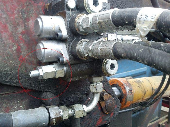

Witam mam rozdzielacz z allegro. I tur słabo podnosi a ostatnio wogóle nie mógł podnieść łyżki z ziemią co wcześniej nie maiło miejsca na elektrozaworach. I kręciłem tą śrubką na zdjęciu i nic nie dało. zmieniliśmy pompkę od hydrauliki i dalej lipa. od czego ta śrubka? jakie ma ona znaczenie?
Tą śrubką reguluje się zawór przeciążeniowy, im mocniej wkręcona tym przy wyższym ciśnieniu się otworzy. najlepiej ustawić z manometrem żeby kolejnej pompy nie kupować :)
Popuść kontrnakrętke wykręć śrubę całkiem, w środku jest sprężyna i śrut, może jakiś syf podszedł i ciśnienie ucieka zamiast iść w siłowniki.
