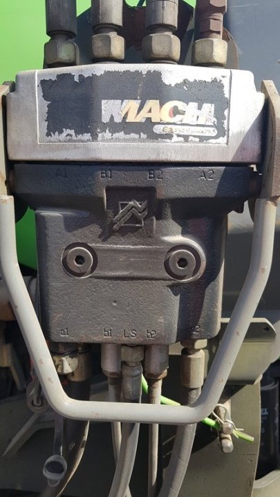

To jest a1. Podłączasz tu albo amortyzator lub też do a1 i a2 sterowanie tuzem. Tylko trzeba by wtedy do a2 wkręcić takie specjalne złącze hydrauliczne.
Moje posty wyrażają moje zdanie i jeśli ktoś się z nimi nie zgadza to jego problem.
Udostępnij ten post
Link to postu
Udostępnij na innych stronach
velFoka    4

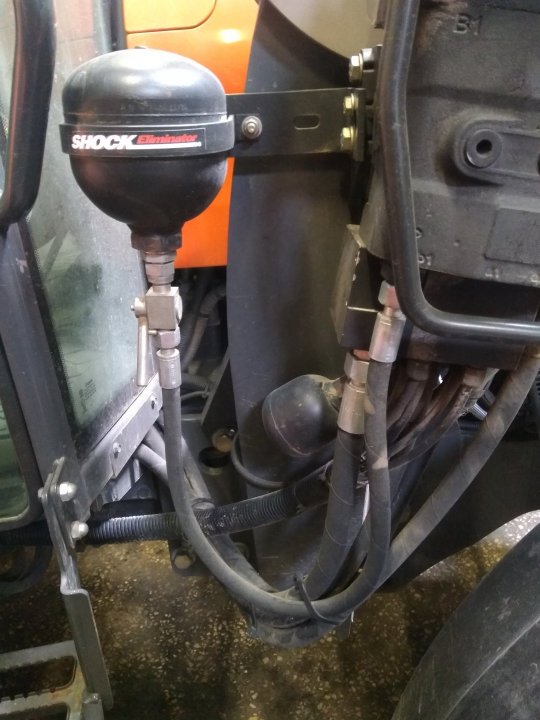

Czyli jeśli chce mieć w turze amortyzowanie to pod a1 baniak i będzie działać bez żadnych dodatków?
Udostępnij ten post
Link to postu
Wiadomość z agroFakt.pl
kamil16251290    369
Ten mały jest od hydraulicznego joysticka.
Naklejka jest zasłonięta obejmą więc nie wiem jaką on ma pojemność.

Arek    204
Jak byś chciał to mam taki 0,5L na sprzedanie właśnie od ładowacza czołowego.

dawidos89    0
Witam, mam do podłączenia taki sam rozdzielacz ale kompletnie nie wiem jak dół podłączyć, czy ktoś może poratować schematem?

velFoka    4
Od lewej:
a1 z tyłu to jest zasilanie olejem,
z przodu pod a1 to do hydroakumulatora,
b1 linka
ls - dodatkowy na zasilanie olejowe
b2 linka
a2 powrót zasilania oleju

velFoka    4
A po co w tym rozdzielaczu dodatkowe zasilanie? Jedno załatwia wszystko.
Udostępnij ten post
Link to postu
dawidos89    0
Chodzi mi o to "LS" chce tak podłączyć w Renault Ares 550 ale nie wiem skąd wziąć to wzbudzenie
Udostępnij ten post
Link to postu
velFoka    4
Z tego co się orientuję i u siebie patrzyłem to LS musi być w ciągniku w sekcjach z tylu. Ja mam podłączone do rozdzielacza z tyłu ale ciągnik jest wyposażony w LS. Mój kuzyn ma DF Agrotrona 135 i zamówił tura z LS ale okazało się że nie ma w ciągniku LS i jest w turze zaślepione
