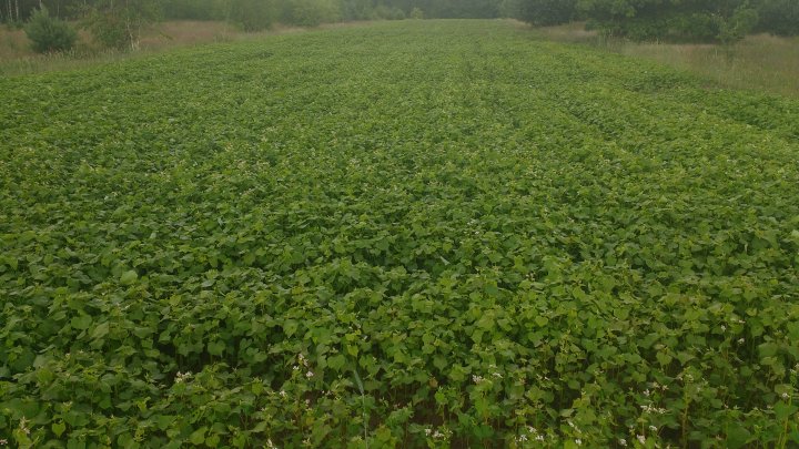

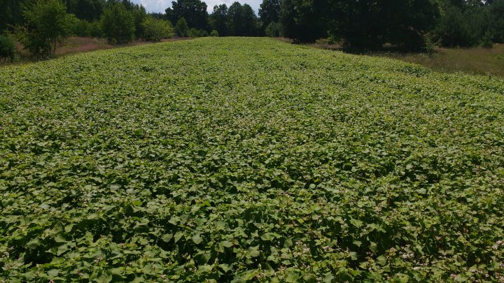

Myślę, że świetnie sobie radzi. Moja urosła na pH 3.8, bo przesiewałem nią pszenżyto, które wypadło właśnie z powodu kwaśnej gleby. Gryka urosła bardzo ładna.
