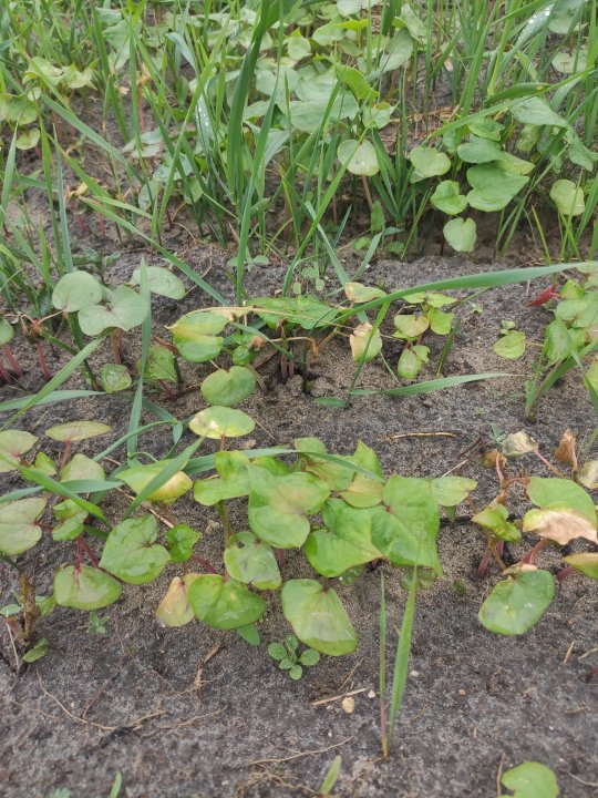

19 godzin temu, 01_Spider napisał:
To rdest plamisty. Jeśli całe pole tak wygląda to plonu nie będzie. A zwalczyć można bentazonem w dawce 0,3 l do 0,4 lub Chlopyralidem 0,3 na ha. Z tym że te substancje to trochę loteria w gryce, czasem ładnie podziałają a gryke tylko przyhamują, czasem popalisz grykę ale do uratowania asashi a przy niekorzystnych warunkach (zimno, deszcze) zniszczysz ją całkowicie.
Podjęta decyzja o przesianiu tego kawałka, mam nadzieję że pozbęde się dziadostwa

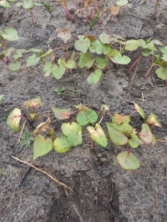

U mnie na polu przy lesie gryka jest luks, przymrozek jej nie ruszył. Na otwartej przestrzeni i na górkach zrobiła się brązowa.. Mam nadzieje ze po tym deszczu trochę odbije.. natomiast kukurydza jest fioletowa.. po weekendzie trzeba będzie ja jakoś podratować..

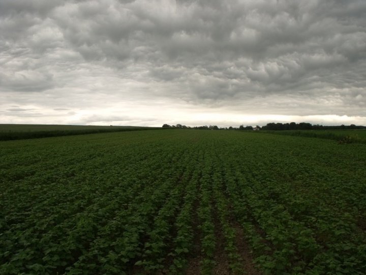

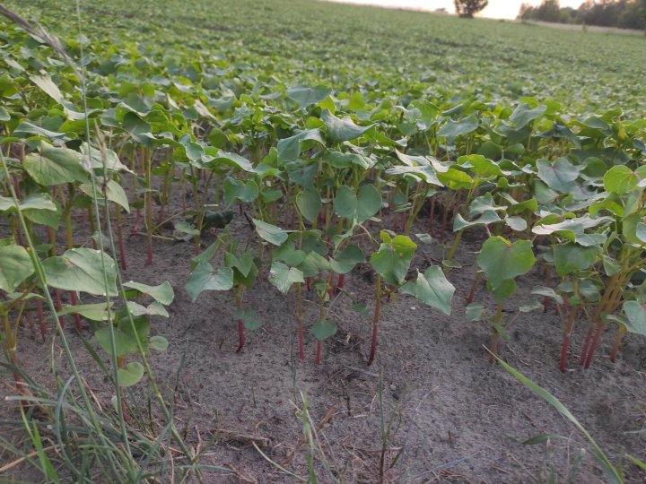

Na tą chwilę gryka rewelacja. Eksperyment chyba się udał. Siew na głębokość 6 cm w rozstawie 25cm, oprysk po siewie Metazachlor + Chlomazon.  Gdy po ok 10 dniach gryka wschodziła to chwasty takie jak ostrożeń czy  rzepak zdążyły skiełkować i wtedy dobił je chwastox.  W przyszłym roku pewnie spróbuję posiać w rozstawie 36 cm bo wydaje się za gęsta w tej chwili a siałem 60 kg/ha
No ładnie to wygląda. U mnie gryka ma po 3-4 cm - od 15 mają nie padało (oczywiście to co nie zmarzło 3 czerwca). Ten rok to jakaś katastrofa

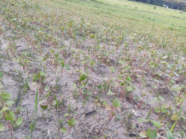

mam 6ha gryki po 15letnim ugorze i widać, że gryka sie strasznię męczy. spodziewałem sie, ze na tak wypoczetym stanowisku nie bedzie miała problemów, a tu jest odwrotnie. Gryki siane na starych działkach są piękne, a po ugorze męczą sie. Zostało mi troche RSM'u 26+s ale nie wiem czy jest sens inwestować.
Grykę na ugorach przeważnie kładzie a skoro u Ciebie słaba to podejrzewam że mało opadów deszczu a ugór napowietrzony. Poczekaj na deszcz. Jak po deszczu się nie poprawi to szkoda inwestować
