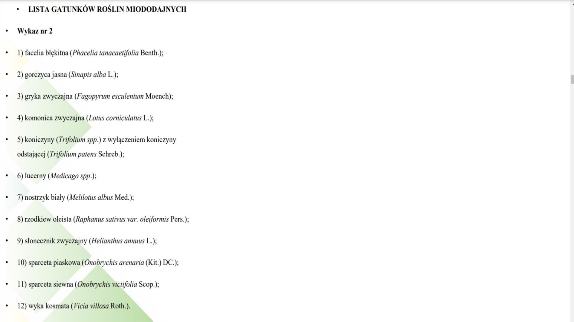

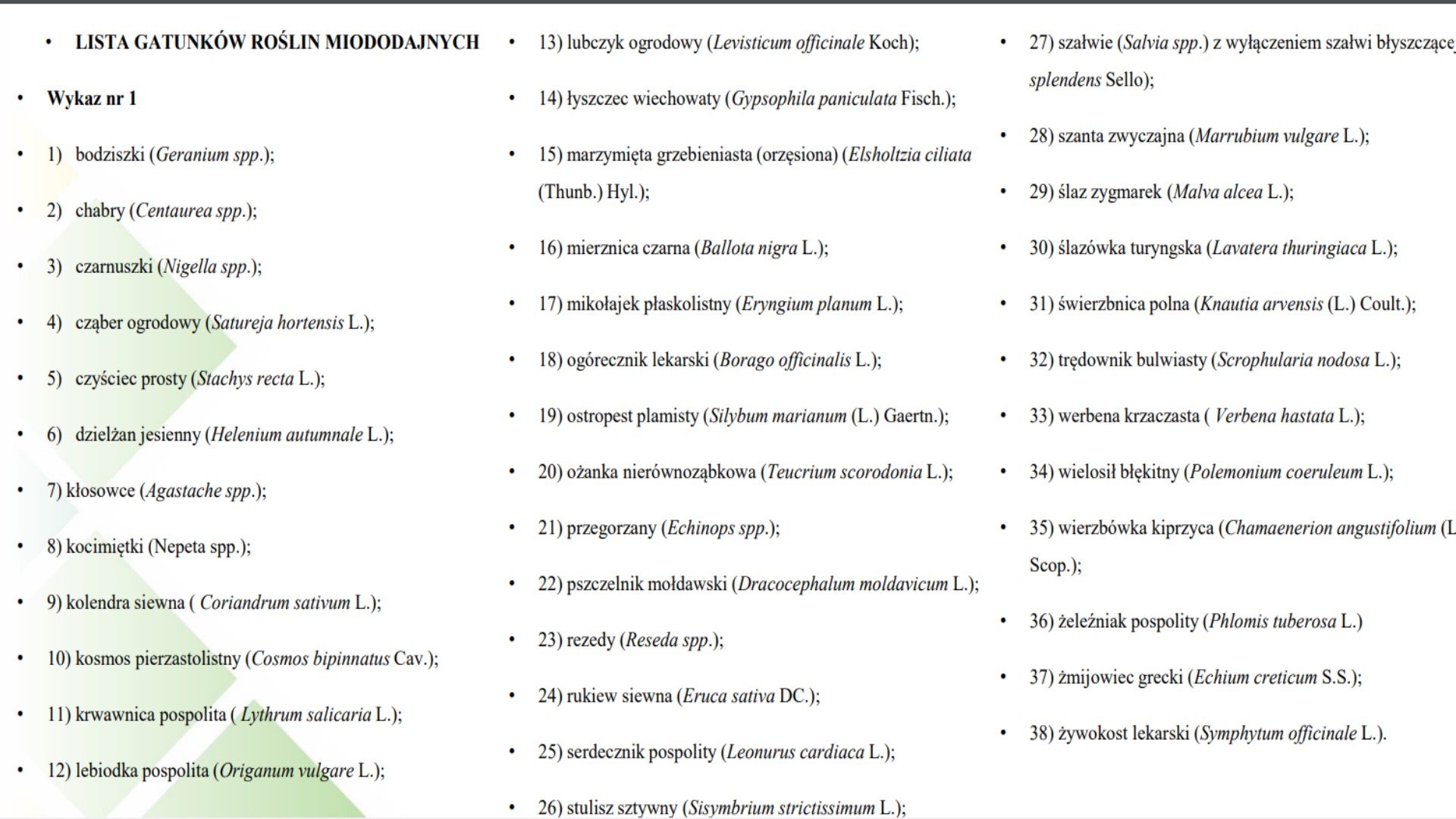

Rozumiem że mówisz o ekoschemacie z miododajnymi. Ok tylko co to wsiewka, bo żeby wziąć te kasę trzeba mieć mieszankę dwóch miododajnych, tylko nic o proporcjach nie wiadomo
Główną "dominującą" rośliną w tym ekoschemacie ma być roślina z wykazu nr 1.
Druga roślina z wykazu nr 2.
Dalej pozostaje pytanie, główna czyli 60%, czy może wystarczy wsiewka w wysokości 10%
