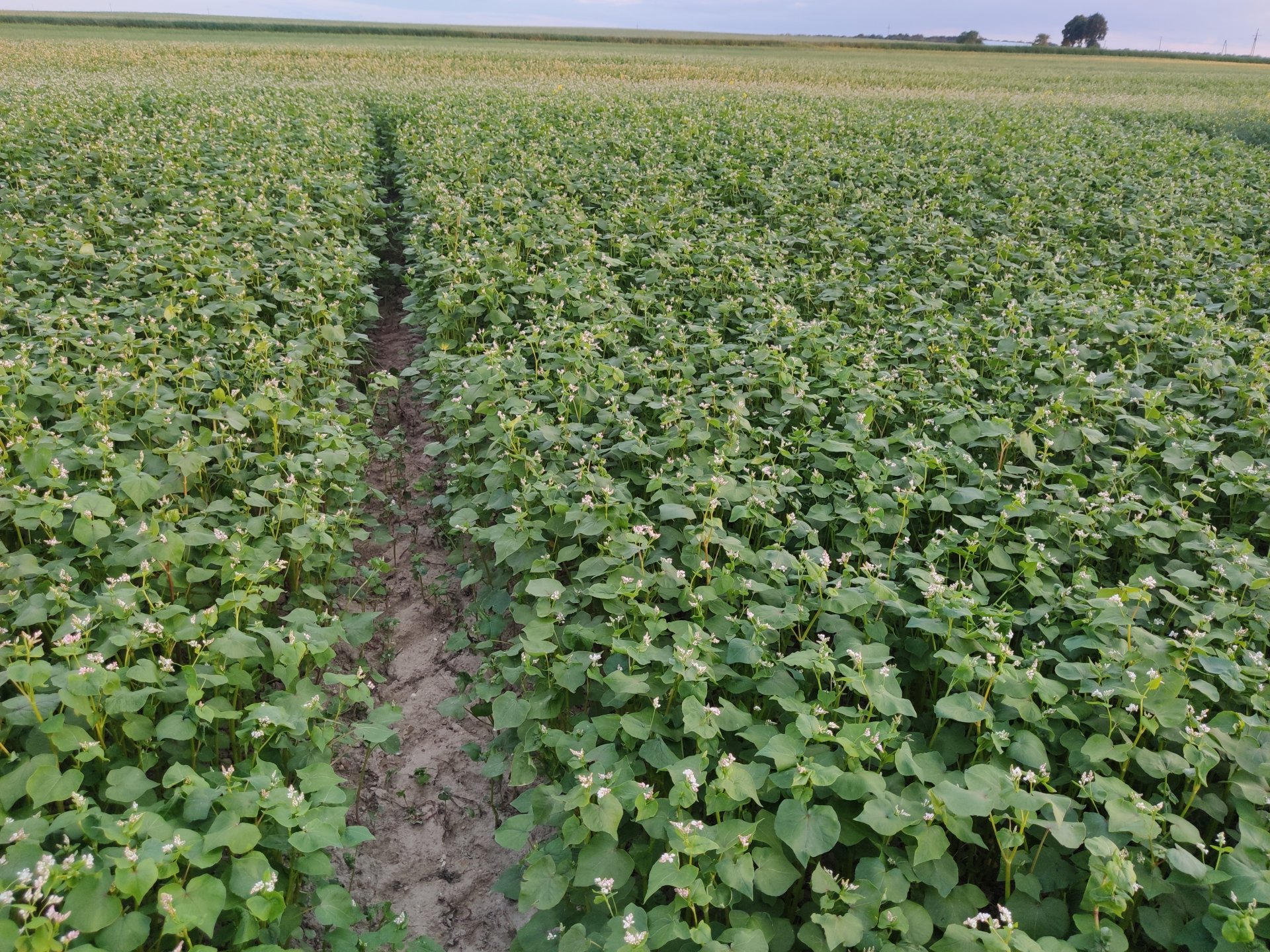

1,5l metazanex + 0,125 command. Nie spodziewałem się że na całkiem zachwaszczonej działce tak ładnie zadziała. Fito troszkę jest, ale naprawdę mało. Kiełkowało 75-80% wg próby więc wysialem więcej... a ostatecznie dalej wyszła całkiem gęsta.
Ta moja gryka na tej działce dalej ładnie idzie, jak pisałem minimalne fito widoczne, przy szukaniu dokładnym w łanie pod roślinami parę komos czy rdestów znajdę. Mam nadzieję że przez to że będą non stop w cieniu to zostaną "zagłuszone" i ostatecznie nie przebiją się ponad łan.
Mialem też działkę 2ha rzepaku, na której ok. 60a nie wyszło, więc zaoralem i wiosną wsialem grykę. I na tym polu jest petarda. Fito nie widać absolutnie żadnego, rośliny zdrowe, a w spodzie łanu dosłownie żadnego chwastu. Może to jest patent na odchwaszczanie gryki? :D Jesienią poplon rzepaku z pełną dawką herbicydu tzn. u mnie 1,7 metazanex + 0,16 command/ha, a wiosną uprawia i później siew gryki. Może w przyszłym roku będę tak kombinował :)

Byłem ostatnio, ale zdjęć nie robiłem. Może następnym razem pokażę. Po czasie wnioski takie, że:
1. Jesienią siew rzepaku z pełną dawką doglebówki, na wiosnę likwidacja rzepaku i siew gryki - absolutnie zero chwastów.
2. Tutaj gdzie pryskałem bezpośrednio po siewie gryki obniżone dawki: 1,5l metazanex + 0,125 command teraz okazuje się że odrobina komosy pewnie wyjdzie ponad łan gryki. Oprysk ewidentnie trochę pomógł i wstrzymał chwasty, ale perfekcyjnie czysto nie będzie przy zbiorze. Generalnie tragedii nie ma, nie wiem ile ich może być, ok. 1-2 sztuki na ar komosy pewnie będzie. Na małej działce z której robiłem zdjęcie na początku jeszcze nie byłem. W Sobotę może wstawię
