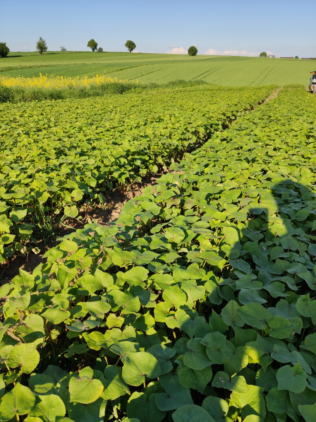

1,5l metazanex + 0,125 command. Nie spodziewałem się że na całkiem zachwaszczonej działce tak ładnie zadziała. Fito troszkę jest, ale naprawdę mało. Kiełkowało 75-80% wg próby więc wysialem więcej... a ostatecznie dalej wyszła całkiem gęsta.
Bardzo ładna kiedy siana?
Coś koło 10 maja. Załapała się na poranne przymrozki po wschodach, wstawiałem tutaj zdjęcie w wątku ale odpadło nie za dużo roślin
będzie leżeć :D
ile wysiałeś kg na ha?
