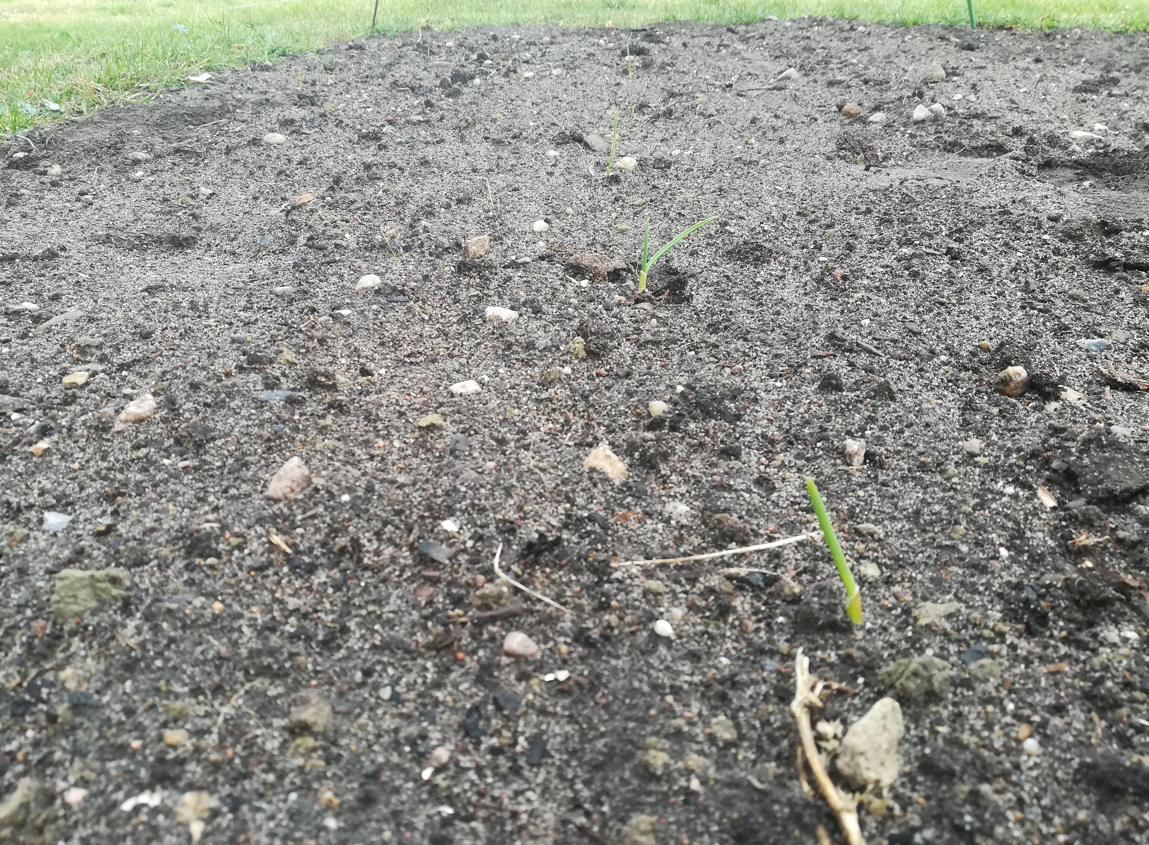

Panowie pytanie. Dopiero dzisiaj u mnie popadalo i opryskalem Stomp Aqua 0.7 litra na 10ar w 100 litrach wody. Wyszlo 2-3 opryski pod rzad. Tylko po oprysku zauwazylem, ze 1/3 czosnku sadzonego najwcześniej juz wyszla. Taka dawka stompu moze mu zaszkodzic? Zostawilem 0.3 litra na poprawke za tydzień, ale nie wiem czy moge pryskac jak czosnek juz wyszedl? Chwast tez juz skielkowal i jest go duzo, dlatego chce go konkretnie zniszczyc, bo pole bylo 2 letnim ugorem, wiec presja chwastów bedzie duza. Doradzcie cos
Opryskałem w maju częściowo wzeszłą fasolę Pendiganem (to samo co Stomp) ok 3l/ha i nic jej było a może tylko nieco przyparzyło te części liści które miały bezpośredni kontakt. Później rosła równo a był plac gdzie rządki było znać jak pryskałem i tam też żadnej różnicy. Nawet jeśli by co czosnkowi przyparzyło to tylko te wierzchołki chociaż ten oprysk groźniejszy gdy ciepło i teraz...
Jest środek Boxer tylko nie wiem czy do czosnku zalecany, chwasty z rodziny astrowatych Stomp słabo lub wcale nie zwalcza i tutaj był Afalon a teraz jest jakaś namiastka na metabromuronie o podobnym spektrum jak Afalon a może i lepsze (dawny Patoran) ale czy w czosnku można? a i drogie toto.
Kiedyś (nie wiem czy obecnie) o dziwo zalecali do czosnku Racer ale bał bym się tego w ogóle a szczególnie zbyt późno po sadzeniu bo jadowite ale spektakularnie załatwia chwasty na biało .... nie mogę znaleźć w swych przepastnych archiwach cyfrowych tego meta... metobromuronu (chemicznie podobny do Afalonu) a oprysk obecnie na nim dopuszczony do ziemniaków to jakiś Proman i tutaj wskazane eksperymenty na co bardziej zachwaszczonych plantacjach bo nie wiem czy nie wpłynie na plon nawet jeśli nie uszkodzi czosnku całkowicie.
Piszę z pamięci nie czytawszy oficjalnych zaleceń stąd nie odpowiadam za zgodność z obecnymi zaleceniami a tylko rozważam potencjalne testy pod ew zgłoszenia do rejestracji na plantacje małoobszarowe bo istnieje taka możliwość rejestracji na wniosek nawet plantatora -ów.
