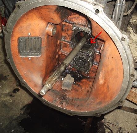

Mi chodzi o nakrętkę która znajduję się w skrzyni biegów na dolnym wałku pomiędzy pierwszym a drugim trybem(od przedniej strony ciągnika). Gdy popatrzę od góry do skrzyni to ją trochę widać ale trzeba wyjąć pierwszy tryb na dolnym wałku żeby sie do niej dostać ale nie wiem jak. Dodam iż cały czas planuję wymienić tą nakrętkę i podkładkę zabezpieczającą bez wyciągania skrzyni na stół, bo cały czas myślałem że to się da w ten sposób naprawić, ale teraz już nie wiem...
ciekawi mnie koledzy którzy przyspawali tą nakrętke jak ja póżniej odkręcicie(boszem?) do tej dziury nic nie wejdzie oprócz szlifierki czołowej nie każdy ja ma.ja ją zawsze dokręcam na nowych nakrętkach nowym zabezpieczeniu zrobionym przez siebie z blachy 1.2-1,5mm a nie sklepowym z blachy 0.8mm i jest git majonez. jeszcze nie miałem reklamacji a naprawde dużo tego zrobiłem.
Kolego poradź mi proszę czy da radę wymienić tą nakrętkę i podkładkę zabezpieczającą bez wyciągania skrzyni na stół,a jeśli tak to jak?? Mi chodzi o nakrętkę która znajduję się w skrzyni biegów na dolnym wałku pomiędzy pierwszym a drugim trybem(od przedniej strony ciągnika).
Ponawiam pytanie, jak wymienić nakrętkę w skrzyni w C-330M-znajduje się ona na dolnym wałku, w miejscu wskazanym strzałką za pierwszym trybem. Posłużyłem się zdjęciem z innego tematu ale ja mam rozebrane w 100% identycznie jak na zdjęciu + plus odkręcona górna pokrywa skrzyni.Jak dalej to rozbierać?? :blink:
to oto mnie chodziło musisz odkręcić nakrętkę tę co widać i wyjąć wałek niestety do tyłu :( i dopiero uzyskasz dostęp do nakrętki w środku na rurze jak wspominałem (no chyba że to tez wałek ale wydrążony )
Czyli żeby cofnąć ten wałek do tyłu to trzeba wyjąć skrzynię-innego sposobu nie ma? :( A czy zanim odjadę skrzynią od tylnego mostu to muszę zdejmować klapę pod siedzeniem i coś rozłączać, czy po prostu samo się rozłączy podczas odjeżdżania skrzynią? Dzięki za info :rolleyes:
Mostem nie trzeba odjeżdżać.Zdjać klape z siedzeniem.Odłączyć.wyjąć widełka od dzwigni którą włancza się WOM co pozwoli na przesunięcie wspomnianego wałka do tyłu.Trzeba tylko odkręcić z tyłu tę pokrywke z symeryngiem .Za wałek z tyłu nie ćiągnij bo on jest z dwuch kawałków i na tej przesuwnej tulejce ktura łączy te wspomniene dwa kawałki jest w środku kulka i sprężynka to wpadną do oleju i będzje kłopotliwe ponowne założenie wspomnianej kulki i spręrzynki.Wałek przesuń za przednią częśc do tyłu pare centymetry topozwoli Ci wyjąć tryb pierwszy na dolnym wałku do góry i wtedy odsłoni ci się ferelna nakretka.
Zrobiłem tak jak napisał Antoni, gdyż wyciąganie skrzyni było mi nie na rękę. Feralną nakrętkę zakręciłem na kleju anaerobowym Technicoll do połączeń gwintowanych(nie spawałem), a dokręcałem kluczem z 50cm przedłużką do póki nie stanęła. Zobaczymy ile wytrzyma B) Aha, zauważyłem że stara podkładka zabezpieczająca która składa się z dwóch zgrzanych ze sobą części była zgrzewana w 4 miejscach a ta którą założyłem w 6, więc też powinna być mocniejsza. Dziękuję wszystkim za pomoc! :rolleyes:
