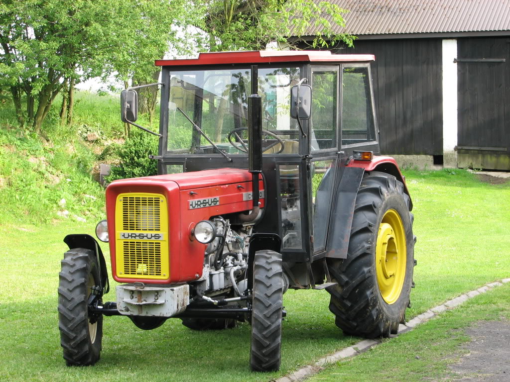

Przedni napęd do C-360 [połączone]

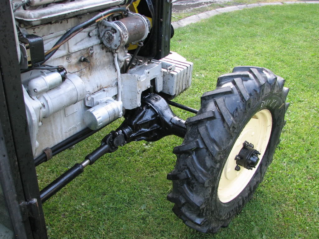

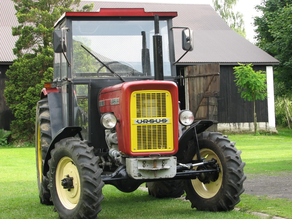

Głównie na przyspawaniu tulei dzięki której most będzie się kiwał jak zwykła przednia oś, poza tym zamocowany jest siłownik do wspomagania .

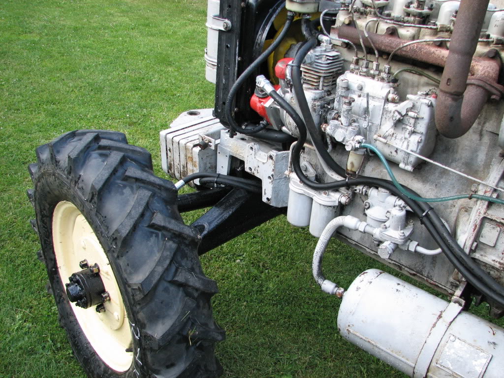

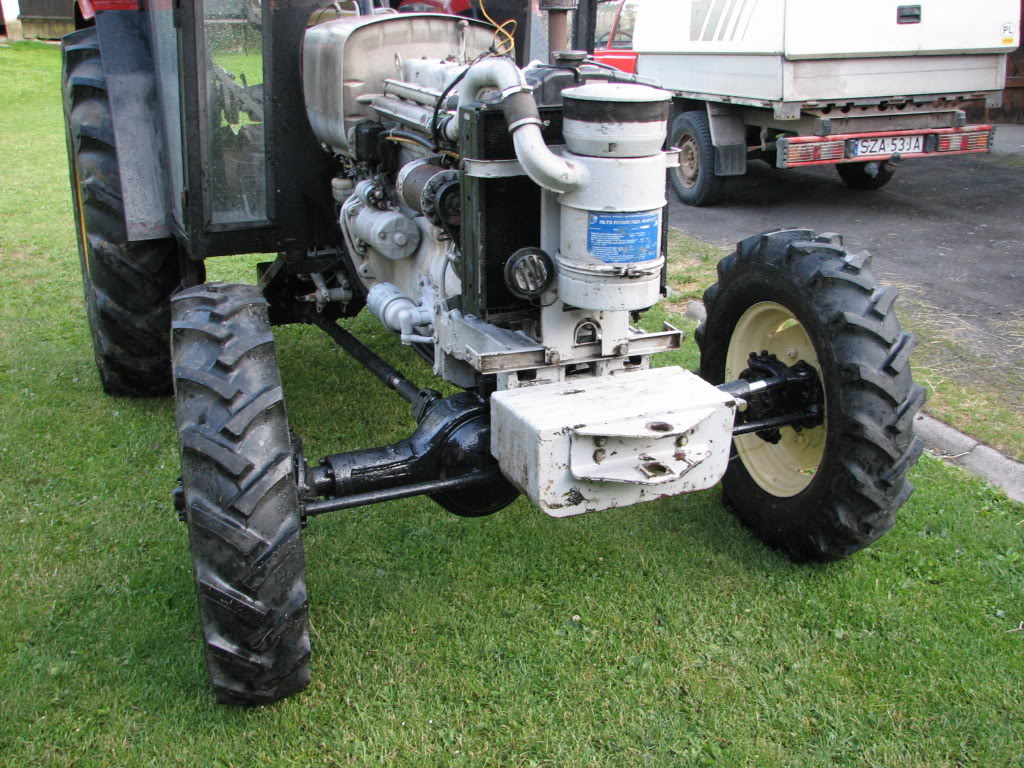

Skrzynkę od akumulatora musisz wyciąć , u mnie nie było problemu bo od dawna miałem jeden akumulator 12 v , tylko przeniosłem go na drugą stronę .
Nie wiem jak do uaza , ale do zwykłej osi to jest trochę gorzej , ale to chyba tak musi być , mnie to nie przeszkadza tym bardziej że rekompensuje to wspomaganie .

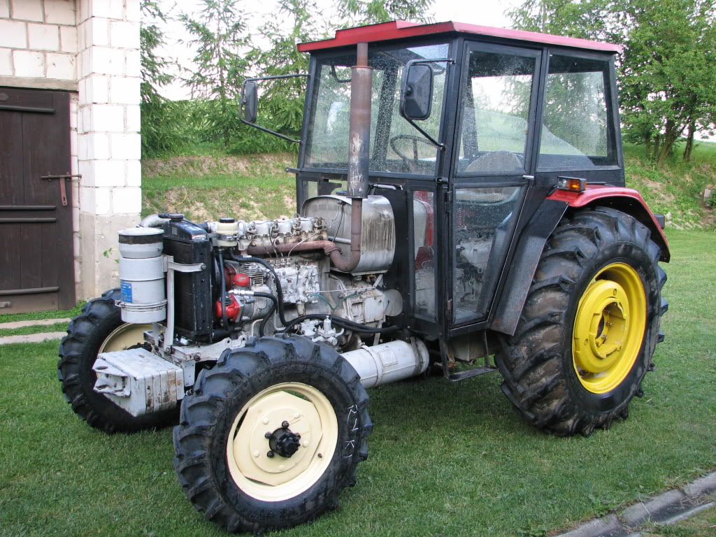

@Pepe2- ładnie to wygląda, ale czy skręt się nie pogorszył drastycznie? Jakie zastosowałeś oponki- 7.50x16? Czy obudowa mostu nie jest zbyt wątła- jak dźwignie przodek i walnie nim o glebę to czy aby most nie wygnie się w banana?
Wykonanie na zdjęciach piękne!
poratuje mnie ktoś jak zrobić tę przystawkę do napędu?
Szczerze mówiąc to nie mam pojęcia , ale widziałem że do tego to potrzeba kilka obrabiarek do metalu i trochę specjalistycznej wiedzy , sam bym się tego w życiu nie podjął .
@jarekstryszawa
skręt się pogorszył ale nie jest tak żle , wspomaganie to rekompensuje , opony to 7.50x18 , a most jest od góry wzmocniony dość solidnie , nie widać tego na tych fotkach bo zasłaniają obciążniki.
