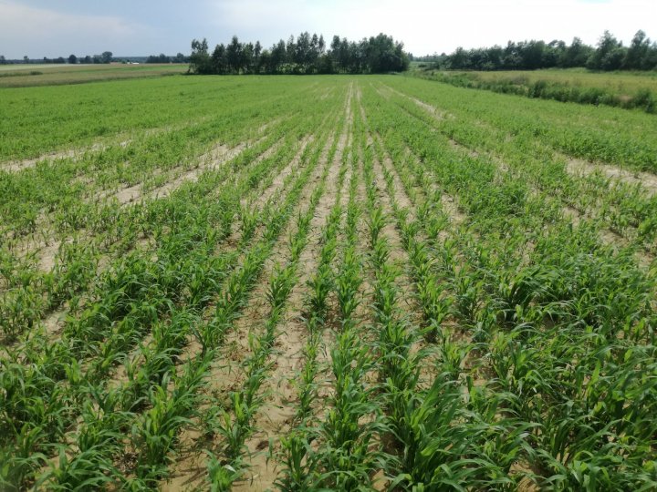

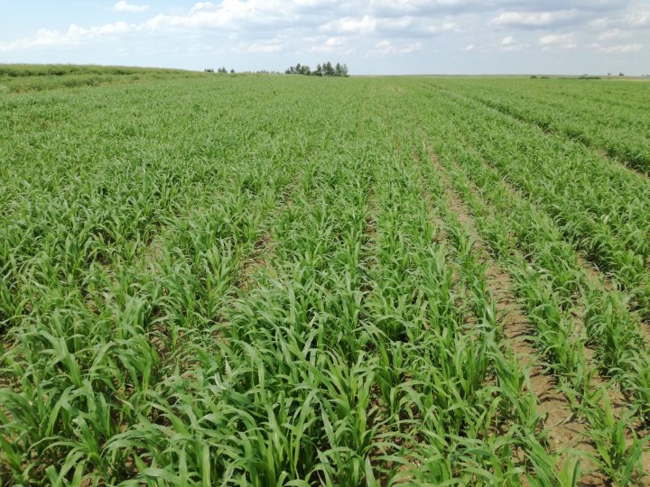

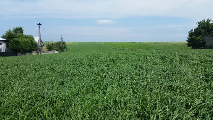

Jak tam wasze prosa? Moje jest takie.

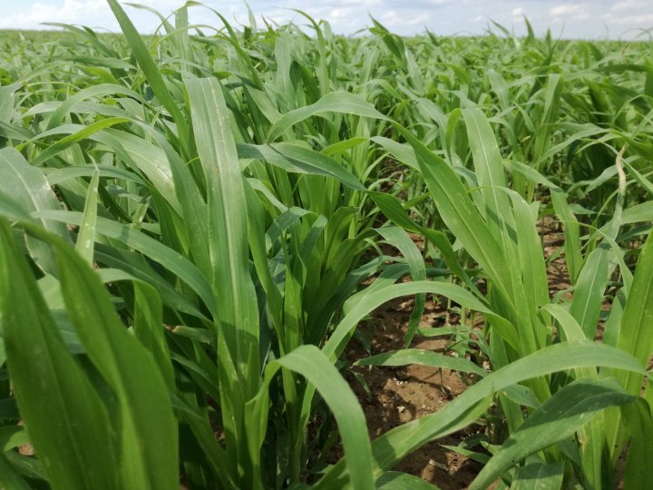

Ostatnie zdjęcie ze słabszej działki zastanawiam się czy nie dokarmić go dolistnie? Jak mikro elementy wpływają na proso?

Słabo, zimno i ciągle deszcze ale na inne uprawy bardzo dobrze. Jak dokarmisz dolistnie to licz się z wydłużeniem wegetacji i problemem ze zbiorem, chyba że dosuszasz chemią lub masz słabsze ziemie.

Twoje ładne.
Jaka norma wysiewu? U mnie nie całe 20kg na hektar. Twoje nie jest za gęste? A może tylko tak na zdjęciu wygląda, że gęste.
Co chodzi o ziemię to mam na różnych działkach lepszych i gorszych, zbiór będzie dwuetapowy (pokosówką).
Na słabszych działkach dam siarczan magnezu plus mikro bez azotu to może nie wpłynie mocno na wydłużenie wegetacji.
A co do pogody to trochę za dużo deszczu w krótkim czasie, ale z drugiej strony to chociaż na chwilę obecną nie ma suszy.
